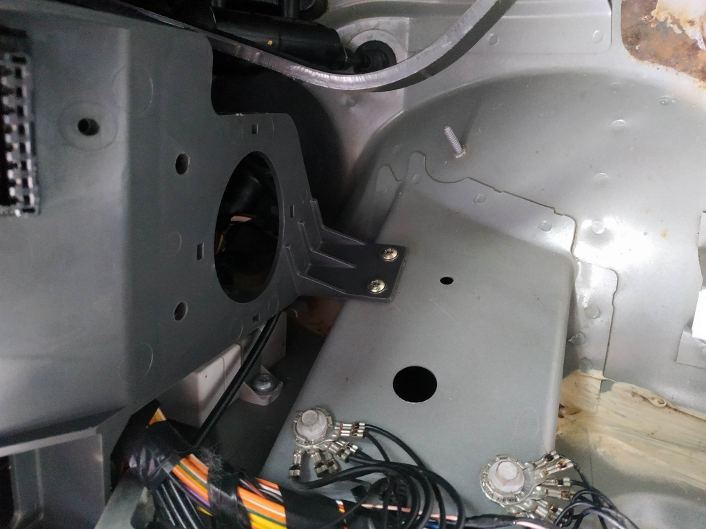

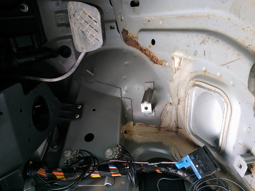

     - j'ai encore une petite entrée d'eau au pied gauche chauffeur que je n'arrive pas à identifier. J'ai regardé la connexion entre le tube de drainage du toit ouvrant et l'embout d'évacuation qui se trouve à mes pieds. Pas de problème de ce coté là. Il y avait un manchon caoutchouc juste derrière la pédale d'embrayage qui était mal positionné suite au changement du cylindre émetteur. Problème résolu.
Mais l'eau rentre encore un peu. J'ai démonté mes sièges, enlevé ma moquette d'habitacle 5 ou 6 fois en 12 ans, (au fil de l'eau...).
Si quelqu'un a une suggestion, je suis preneur.

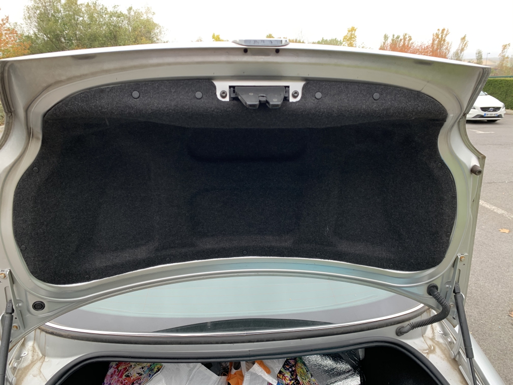

Bref, reste encore une petite entrée d'eau dans mon coffre, à l'aplomb de la lunette arrière coté gauche de la voiture. Impossible de trouver l'origine de cette fuite là également.
Je résume : 2 entrées d'eau : une à l'avant au pied gauche du chauffeur et l'autre dans le coffre, à gauche aussi.

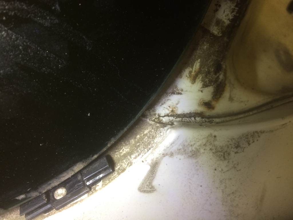

     J'ai connu le problème des fuites dans le coffre, en dessous des angles inférieurs de lunette. En ce qui me concerne, elles étaient dues à des fissures  à peine visibles à l'oeil nu dans le mastic d'étanchéité de carrosserie. Pour plus de précision et une photo de l'endroit exact voir mon post dans le lien suivant :
                                                           http://www.rovermg.fr/index.php?topic=51729.msg898708#msg898708
     Une petite intervention et un gros soucis en moins depuis. J'espère qu'il en sera de même pour vous.

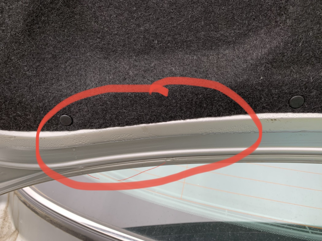

En plein confinement, j'étais a la recherche de ma fuite de coffre (enfin mes fuites) parce qu'une n'attend pas l'autre..et je vient de trouver la dernière (cf image). Par ce jour de pluie dans ma région, je me suis mis dans le coffre, et là, au bout d'un moment, la petite goutte qui va bien (et ça goutte pas mal) au bout de la fixation de la patte en plastique noir qui retient la baguette chromée autour de la lunette arrière. L'eau vient tranquilos et suit le petit "clou" noir, coule sur la tôle, et selon l'inclinaison de la voiture arrose le coffre à gauche ou à droite.
Je vais lui siliconer le museau à donf!! Enfin l’aboutissement de plusieurs années de recherche, allant jusqu'à faire changer la lunette et les fameuses fixations plastiques!!
Bon courage et surtout bonne santé à tous (par les tps qui courent, on ne sait jamais)
Cdt
Jeff

Une entrée d'eau quasi a chaque "rivet" qui fixe la baguette chromée de la lunette (si je connaissais l'ingénieur anglais qui a pondu une telle connerie!! :twisted:
Sur ces fixations, l’idéal serait sans doute de mettre de la colle à pare brise, mais en confinement, on fait avec le silicone.

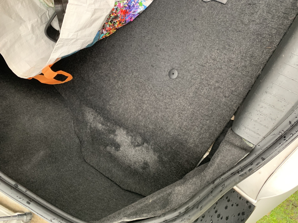

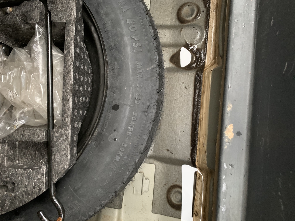

Bonjour, je possède une rover 75 Cdti de 2005 et depuis peu j’ai mon coffre qui est plein d’eau , j’ai remarqué que de l’eau coulait depuis le coffre jusque dans le compartiment du coffre , j’ai pris quelques photos ou l’ont voit bien que des gouttelettes d’eau suinte .
Auriez vous des pistes à me conseiller s’il vous plaît ?
« Modifié: 10 Novembre 2020, 08:20:24 par montana1008 »

ce que tu montres sur ton panneau de coffre est plutot pour moi de la condensation...du a l'humidité de ton coffre!
La  (les) fuite(s) est ailleurs.
Regarde le début du post, il y a pas mal de piste.
Cdt
Jeff

Merci , Ah oui d’accord  , j’ai vérifier les pistes citées  plus haut , surtout celle des joints de feux arrière  et si le soucis provient bien de ces fameux joints , j’en commanderai sur Rimmerbros .
[75 cdti mk1] - (carrosserie) : entree d'eau habitacle et coffre
« Réponse #14 le: 10 Novembre 2020, 15:21:02 »
Tu les colle si ils ne sont pas fermé et tu utilises une pate d’étanchéité entre le feu et le joint et entre le joint et la carrosserie.Là au moins,c’est top!!
