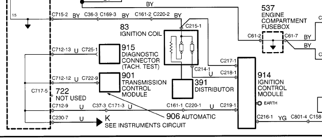

Joudru à raison aussi.Ce peut étre aussi l'amplificateur appelé aussi module d'allumage.Si ça peut t'aider,je te mets un schéma avec légende.Ici,c'est pour une Rover 600 mais c'est identique.
Attends plutôt le nouvel allumeur.Tu auras tout le temps de faire des tests aprés le remplacement.Elle demarrera si la nouvelle piéce est bonne bien sûr.Positivons!!

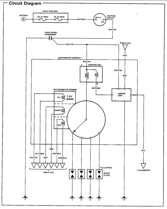

c'est le schéma du D16
c'est le igniter unit qui est fautil, ou alors la bobine
Attention, ne pas acheter les alumeurs chinois a 150 euros sur ebay

Super le schéma joudru.Plus détaillé que le mien.Je mets de côté.Ça peut servir.Est ce un schéma Honda?J’ai déjà vu que chez Rover,il manquait pas mal de détails qui aiderait bien au diagnostique.
