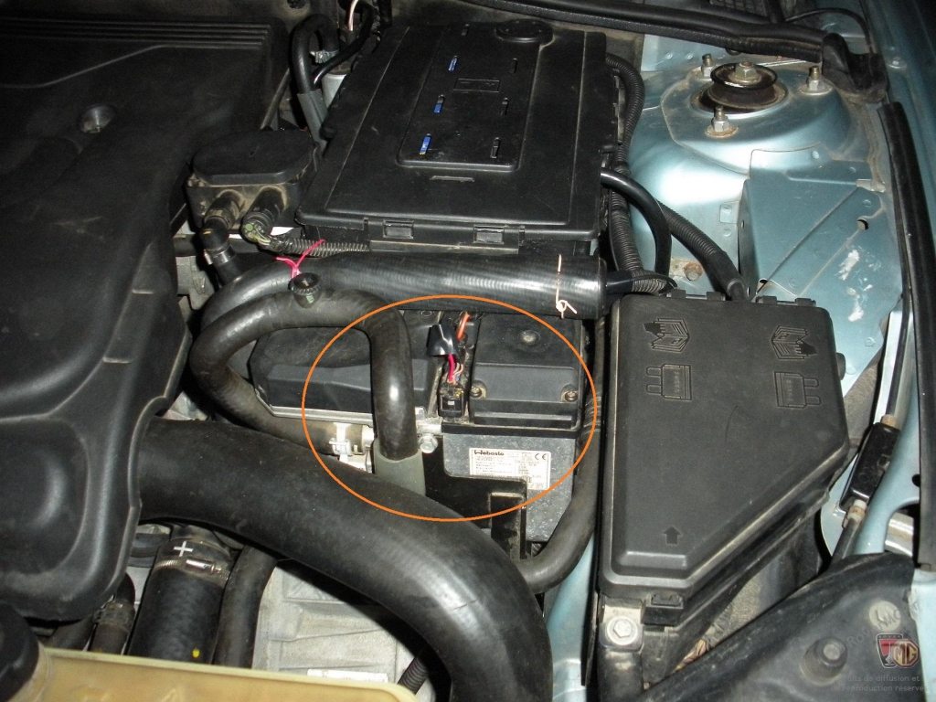

Bonsoir "Nivarnais" ,I
Il se peut que se soit ton webasto qui te foute la m ...
C'est fréquent sur nos 75 .
Commence par le débrancher et vois si ton problème est réglé .

  • Messages: 4050
[75 CDT MK1] - (electricité) : problème essuie-glaces
« Réponse #4 le: 04 Janvier 2020, 22:49:22 »
Sinon  où se trouve la carte électronique pour le cas où je pourrais la faire réparer.
La carte électronique se trouve sous le petit couvercle en plastique à droite qui tient avec 4 vis.
Pas besoin de la faire réparer. Ton reset batterie a surement réglé le problème. Sinon, tu peux conserver le fonctionnement du Webasto, même si il ne te sert à rien à la Réunion, en débranchant simplement le fil blanc-rouge-jaune. C'est le fil de Kbus qui assure la communication avec les autres calculateurs et la prise OBD. On peut vivre sans...
