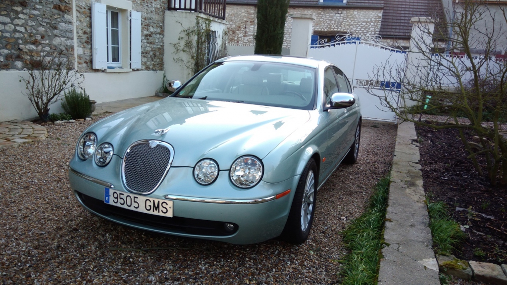

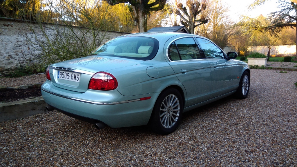

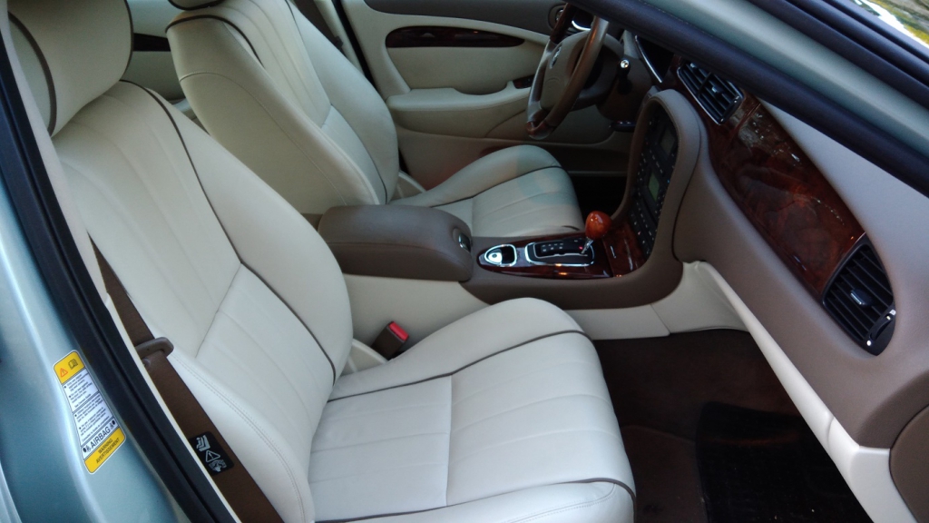

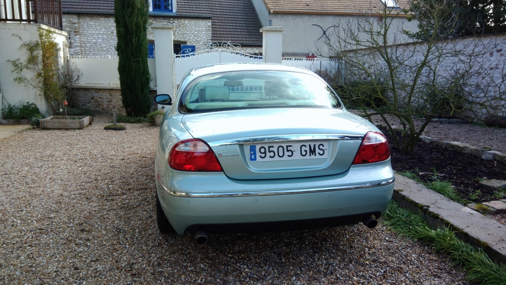

« Réponse #12 le: 12 Février 2020, 09:44:08 »
photos promises

« Réponse #13 le: 12 Février 2020, 09:53:15 »
Elle est superbe, joli achat :)

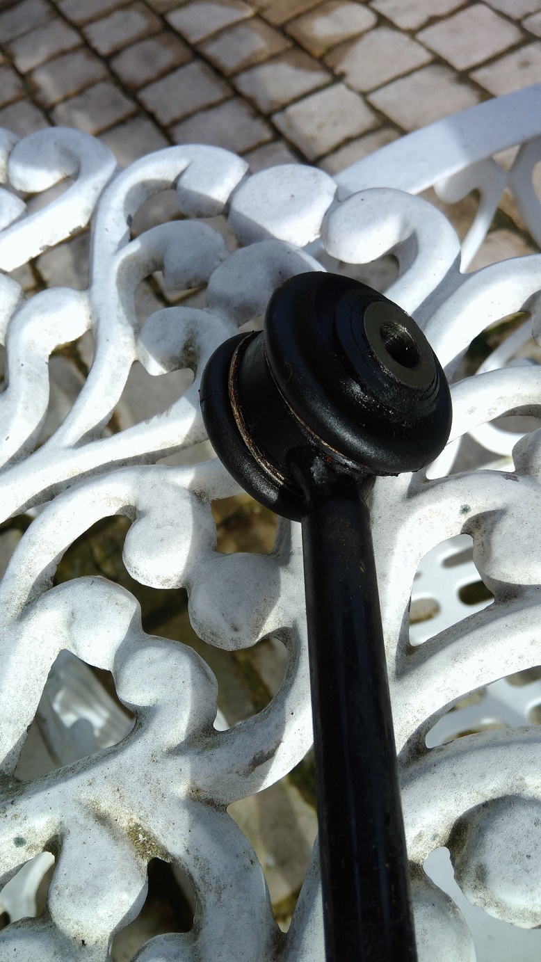

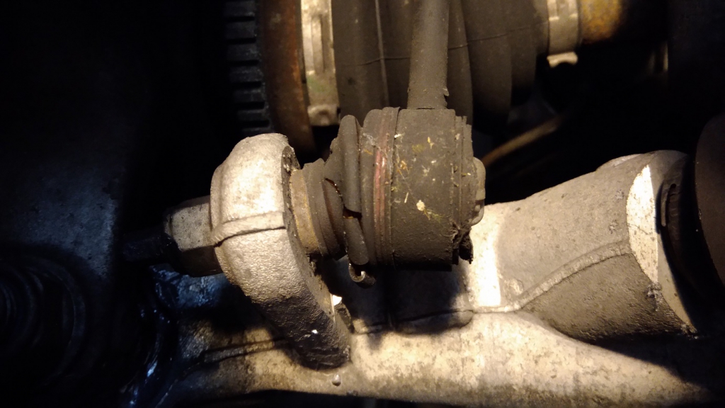

« Réponse #14 le: 12 Février 2020, 09:55:38 »
les surprises:
- filtre a air, vu l'état, il a le kilométrage de la voiture ( toujours entretenu chez J***)
- Caoutchouc de rotules HS (âge ou soleil d'Espagne), 6€ pièce, un  peut de travail et c'est réglé.
