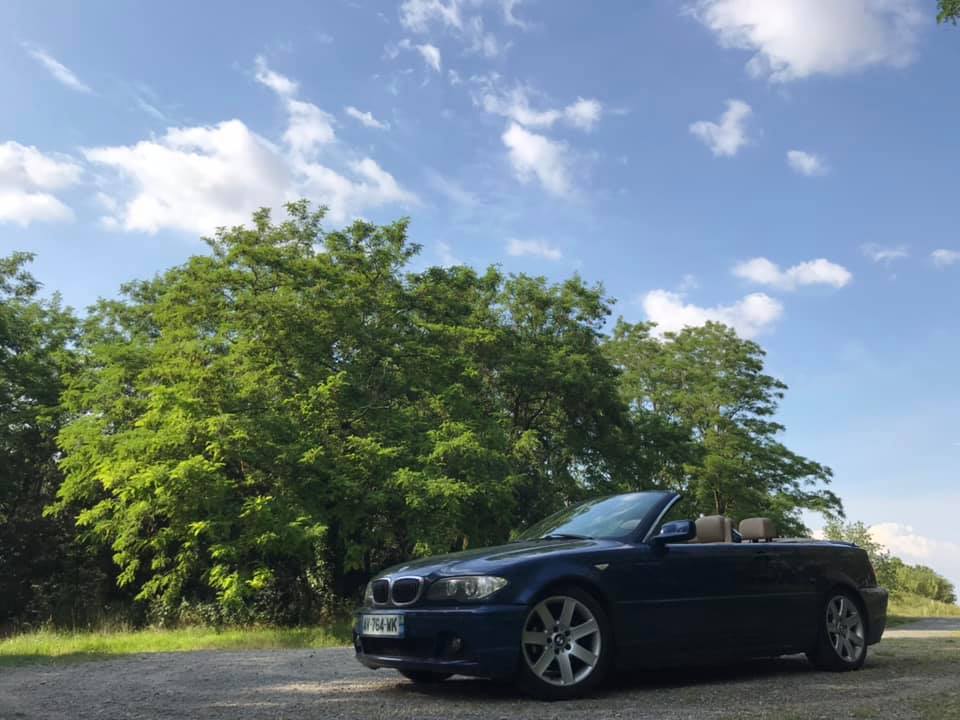

j'ai acheté au mois de juin une bmw e46 lci cabriolet, je ne cherchais pas spécialement de voiture mais quand je l'ai vu, a 10km de chez moi, au prix qu'elle était affichée,
la nostalgie m'a pris  :D (j'ai eu la même il y a quelques années mais en 3l 231ch bvm6)
c'est donc une petite bmw 325 cia (donc 2l5 192ch) en bva zf 5hp elle avait 162000 km lors de mon achat  :)
d'habitue j'aime parler prix mais la je resterais muet  :D car c'était limite indécent sachant que en très bon état ça cotait cette été encore environs 6500€
elle est plutôt pas mal équipé d'origine avec ses feux/essuie glace automatique, capote électrique fonctionnel (pour celle ci), sièges sport et son harman kardon pour les plus sympas  :)

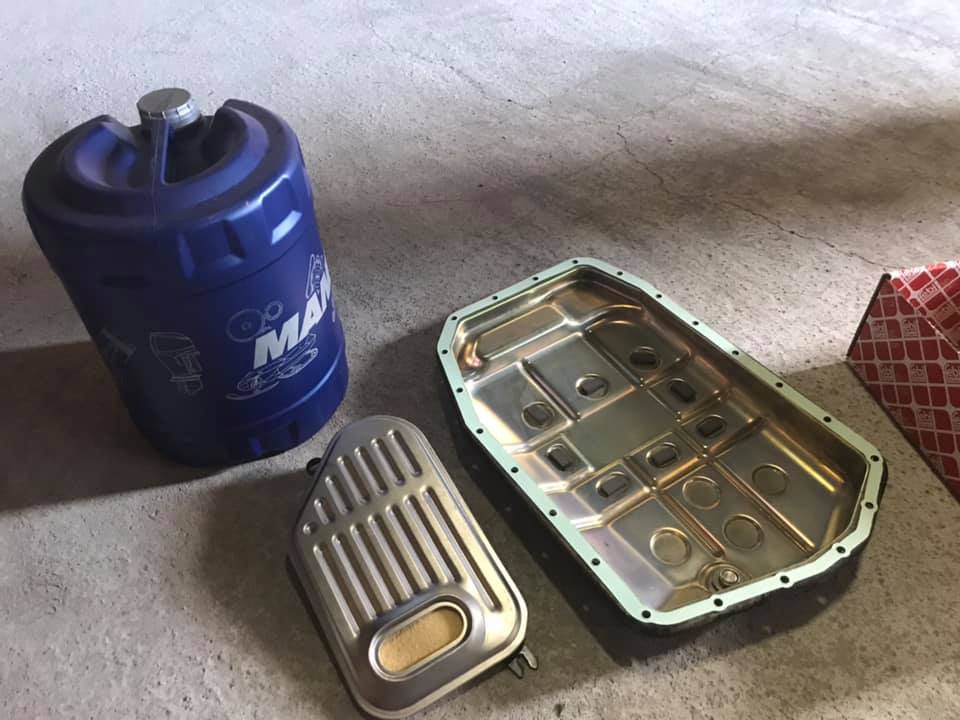

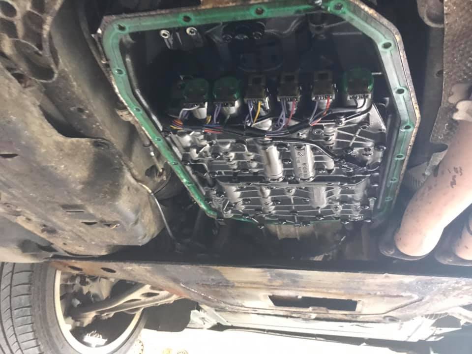

un petit RAZ plus tard la boite re-fonctionne  :o  :D  :lol:
dans le doute une bonne vidange bva!
depuis, pas de défauts en plus de 6000km par contre je trouve qu'elle patine toujours (sur environs 300tr/min) mais bon vu la tête du carter et de l'ancienne huile  :roll2:

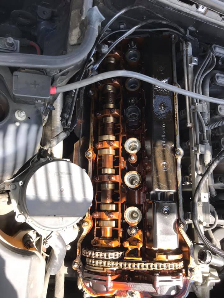

j'ai commencer a changer les joints haut moteur et pas mal de durites admission, filtre a essence, débimètre mais j'ai toujours mon voyant trop pauvre  :x
j'attends un diag bmw scanner v1.4 pour affiner la recherche  :)
changement des gros sb et freins ok!
il me reste les joints de support filtre a huile et carter d'huile car ça pisse pas mal  :D mais c'est chiant a faire  :roll2:

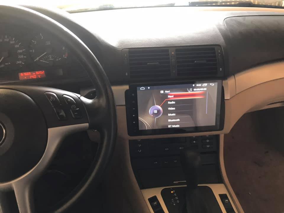

j'ai aussi changer l'horrible autoradio par un truc chinois compatible can bus et commandes au volant j'en suis très satifait pour le moment  :)

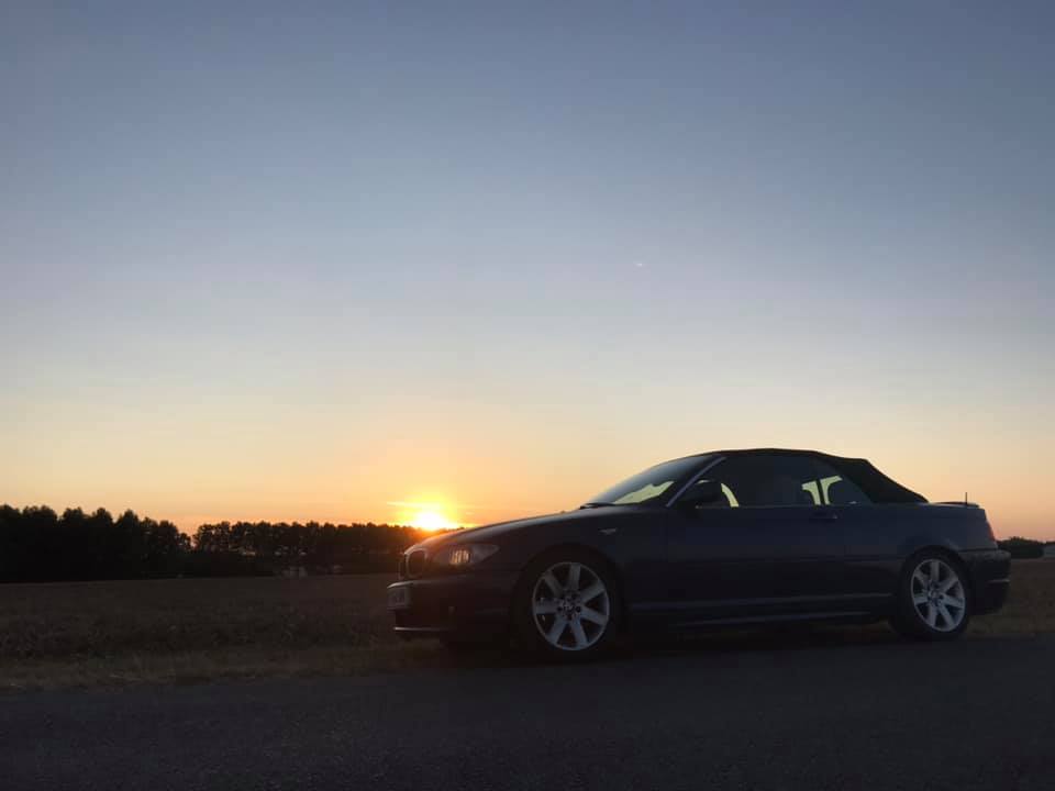

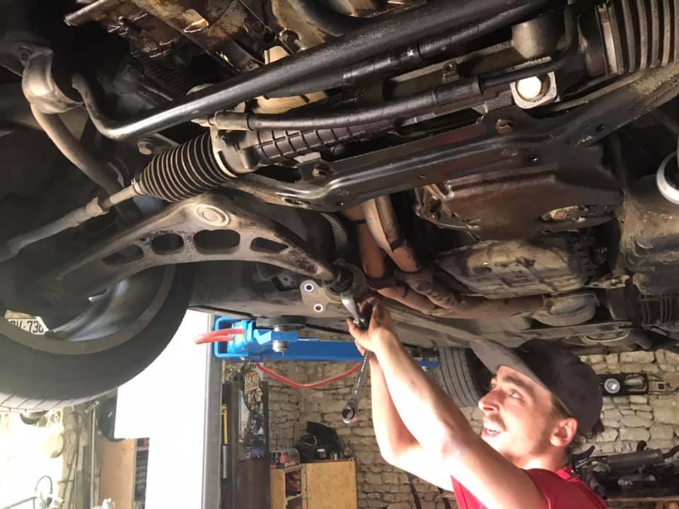

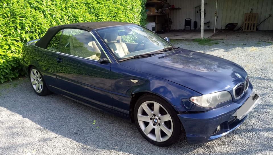

Salut anto!
Si tu zoom sur la photo 2 tu verras que c’est coupé au niveau du passage de roue 😅
L’ancien proprio a pris un fer qui dépassait d’un mur  :D
