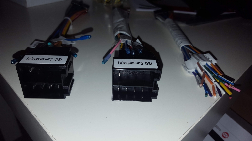

j'ai acheté une radio double din pour ma rover:
https://www.amazon.fr/ATOTO-Navigation-Bluetooth-A6Y2721P-multim%C3%A9dia/dp/B07DHG2C9M/ref=sr_1_6?__mk_fr_FR=%C3%85M%C3%85%C5%BD%C3%95%C3%91&keywords=atoto&qid=1576624505&sr=8-6
quelle cable j'ai besoin pour raccorder sur la rover, je n'ai pas encore démonté l'auto, je ne sais pas ce qu'il y a, mais c'est la radio avec ecran tv, gps, lecteur cd d'origine.
une bonne âme pour me dire ça :)
sur la photo ce sont les câbles de fournis, et je suppose que sur la 75 c'est pas du tout ça

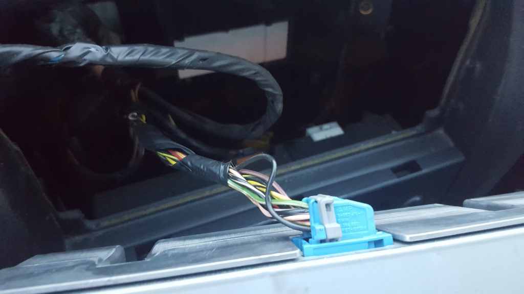

j'ai reussi ...
par contre, mais qu'est ce que c'est que cette connectique ?
freezzz
  • Rover 75 CDTI Sport LSE
  • Messages: 1224
[75 CDTi MK2] - (electricité) : radio 2din et câblage
« Réponse #3 le: 18 Décembre 2019, 09:10:37 »
après avoir bien galérer à démonter les façades, j'ai trouvé la connectique tout au fond  :x
parfaitement compatible avec la radio sous  système Android, 2 clic est c'est bon, pas besoin d'acheter autre chose comme câble.
livré avec antenne wifi, gps et micro, par contre je n'avais pas envie d'allez chercher le câble antenne dans le coffre,
alors Chez Nauroto j'ai acheté une antenne électronique à mettre sur le tableau de bord.
Pour le support, c'est fabrication maison, c'est pas un trou, c'est un gouffre quand l’autoradio d'origine est enlevé  8O
