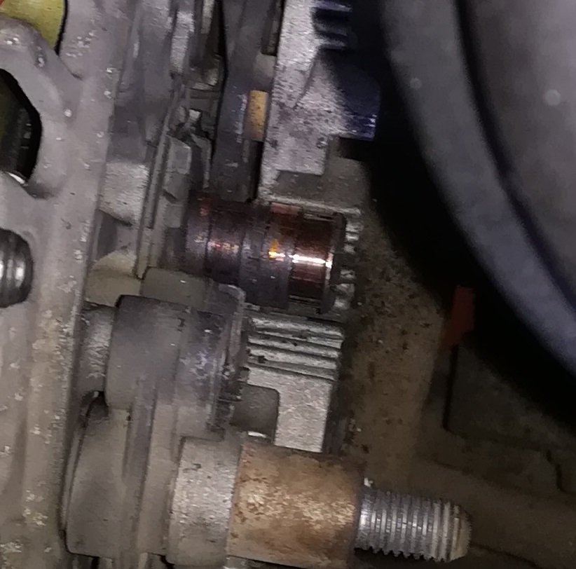

Mon voyant de charge s'allumait brièvement et par intermittence , puis en continu .
Je me suis penché sur l alternateur , j ai commandé un régulateur , mais une fois démonté , j' ai vu que la bague collectrice était bien "rognée" .
Puis je malgré tout le monter ainsi ?
Merci  :)

Ton nouveau régulateur est équipé de charbons neufs, donc ça va le faire mais l'idéal c'est de changer la bague. Mais ça implique de démonter l'alternateur, donc c'est plus le même travail. Après, avec un fer à souder c'est pas un problème.
https://www.condensateur-web.fr/alternateur-et-ses-composants-G5.html
Si tu es au chaud dans ton garage et que tu as un peu de temps disponible...

Merci ,  :)
du temps , je n'en manque pas , je suis retraité ...
Mais je ne me sens pas de démonter l alternateur .
Sans doute ai je tord !
Là , j attend la livraison du régulateur , mais avec la grève , peut être l aurais je à noël !
Je vais avoir le temps d'y réfléchir  :D

Bonjour à tous ,
j ai donc remonté le régulateur neuf sans changer la bague , ça fonctionne bien , pour le moment ... :)
