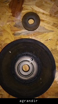

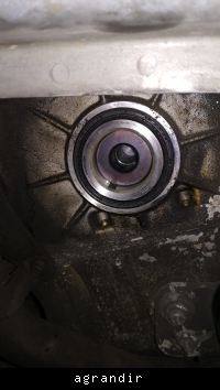

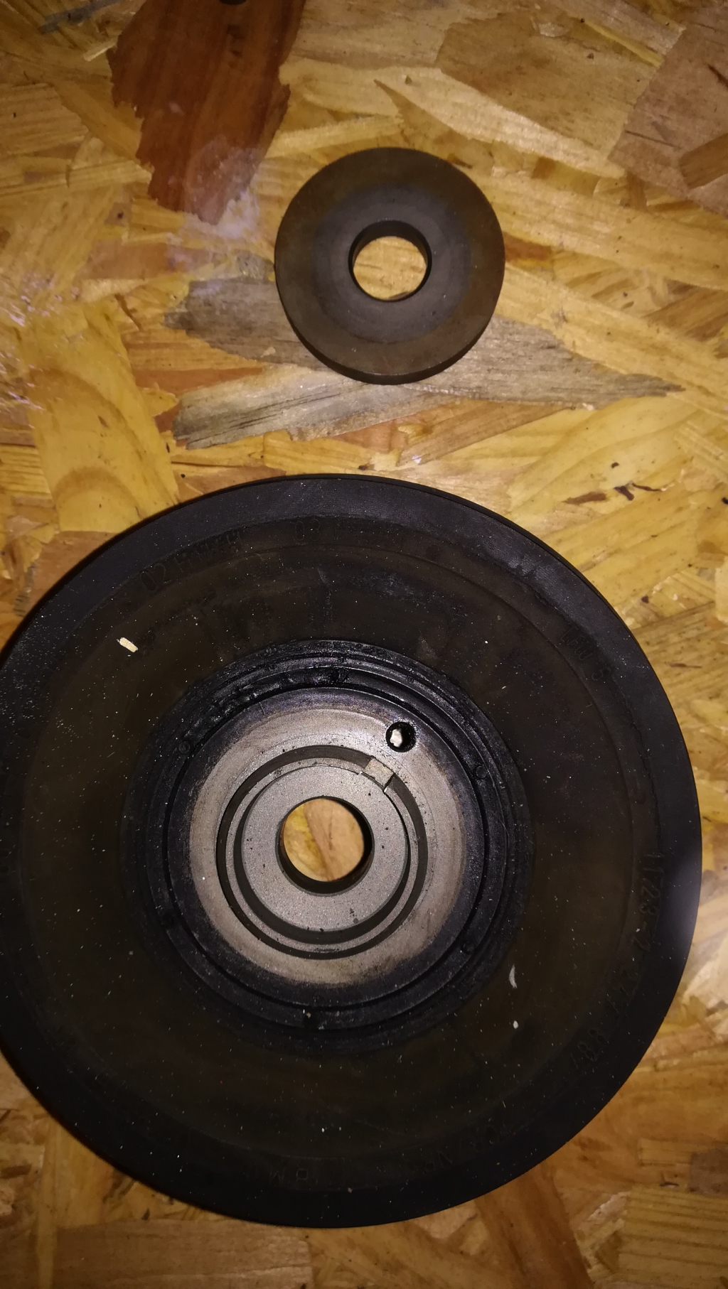

bonsoir à tous !
je viens de démonter ma poulie de vilebrequin et il me vient un doute ...
Y a t'il une clavette en bout du vilebrequin car la poulie présente une nervure ainsi que le vilebrequin (si c'est le cas , je l ai perdu )  :(
Ou puis je la remonter sans ne rien aligner ?

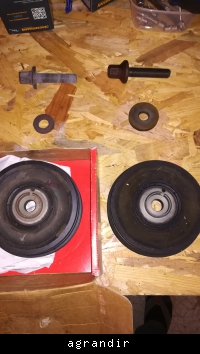

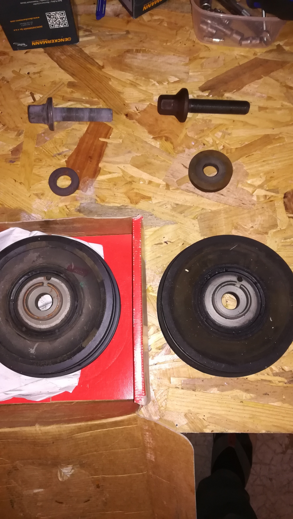

Autres choses ,
la nouvelle vis est plus courte et la rondelle moins large et plus fine ...
Devrais je remonter avec l ancienne vis et rondelle ou puis je monter les nouvelles sans crainte ?

Remet l’ancienne vis avec l’ancienne rondelle.Il n'y a pas de clavette.Par contre,le serrage est hyper puissant.il est donc necessaire de bloquer le vilebrequin.Fait des recherches sur la procédure.Il doit y en avoir sur le forum.Pour les autres poulies,c'est à toi de voir.Soit les remiser en attendant qu’un jour elles servent soit les installer d’office.

Je confirme, pas de clavette.
Pour le serrage, quand j'ai changé la mienne, n'ayant rien pour bloquer le vilebrequin, j'avais employé une méthode peu orthodoxe en bloquant le bout de la poulie dans une pince vis-grip, la pince en appui sur ce qui passe dans son champ de débattement, en serrant la vis jusqu'au ripage de la pince et en finissant par inertie, au tapant au marteau sur la clé. Ca tient comme ça depuis une centaine de milliers de kilomètres.
J'avais aussi remonté l'ancienne vis, bien que la doc préconise de la remplacer.

Son conseil a aussi été de remonter la vis d'origine, plutôt que la vis neuve, plus courte, avec sa rondelle plus fine.
Personnellement, j'aurais fait l'inverse, car depuis qu'il m'ait arrivé de casser une vis de culasse en réemploi, donc d'occasion, plutôt qu'une neuve (sur ma commodore), je pensais alors qu'il valait mieux accepter d'en monter une différente mais neuve, sachant que c'est tout ce que l'on trouve en équivalence... Ca devrait donc être bon, ...non?
Voilà, je n'ai malheureusement pas encore fait 100000KM depuis, mais environ 3 ou 5000, et toujours pas de vis cassée nette au raz du vilebrequin...
Donc, je rejoins les deux avis précédent, remonte la vis d'origine si tu n'est pas aventurier, et si tu penses pouvoir faire encore 100000 km en remontant avec la vis courte aujourd'hui vendue sur internet, ça nous dira si c'est une bonne vis ou pas!...  :) :lol:

Donc , j ai remonter la poulie du vilo , au couple 100Nm +60°+60°+30° avec la nouvelle vis , ça c'est bien passé .
