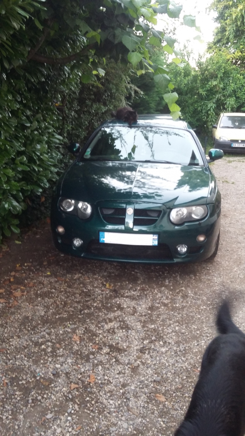

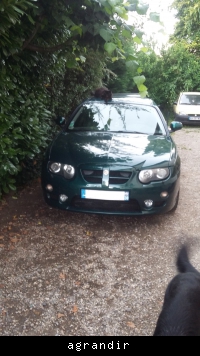

une petite photo de ma titine qui a 248000 km et qui en avait 129000 quand je l'ai achetée en 2016
