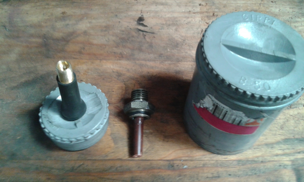

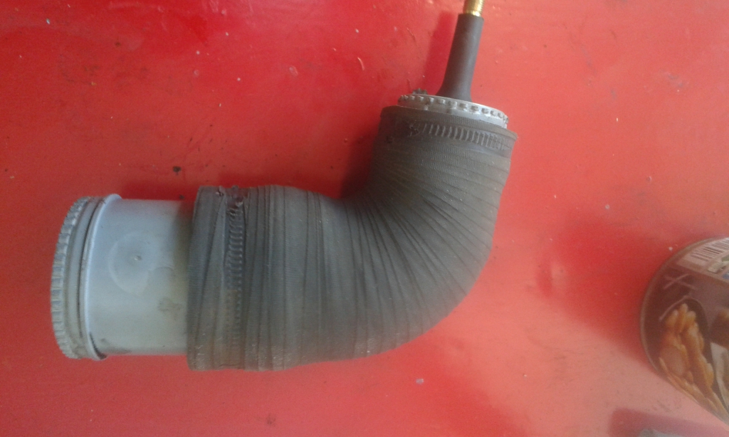

Bonjour exup43,
Pour vérifier l'étanchéité de ton circuit turbo, tu en auras pour environ 10€ en achetant des embouts de plomberie et une valve de roue.
Sur la photo, on vois à gauche l'embout de 40 dont le bouchon a été percé pour "enquiller" une valve.
A droite, le bouchon de 50 ou 55 (je ne sais plus) pour boucher à la place de la vanne EGR.
Il vaut mieux monter la valve coté EGR, et le bouchon simple, côté turbo.
Il faut absolument coller les pas de vis des bouchons à la colle "pvc tuyauterie" et ne pas mettre le joint papier vendu avec le kit bouchon.
Il faut bien dégraisser au niveau des collier de serrage et bien serrer ces derniers, car sinon ça "pète" rapidement sous l'effet de la pression que tu vas envoyer avec un gonfleur à pneus.
Personnellement, j'ai fais le test avec 1bar de pression. Au bout de 5 minutes j'ai rebranché le gonfleur sur la valve, et j'ai relevé moins d'un 1/2 bar de pression perdue.
Cette solution permet d'entendre s'il y a une petite fuite quelque part puisque le moteur ne tourne pas.

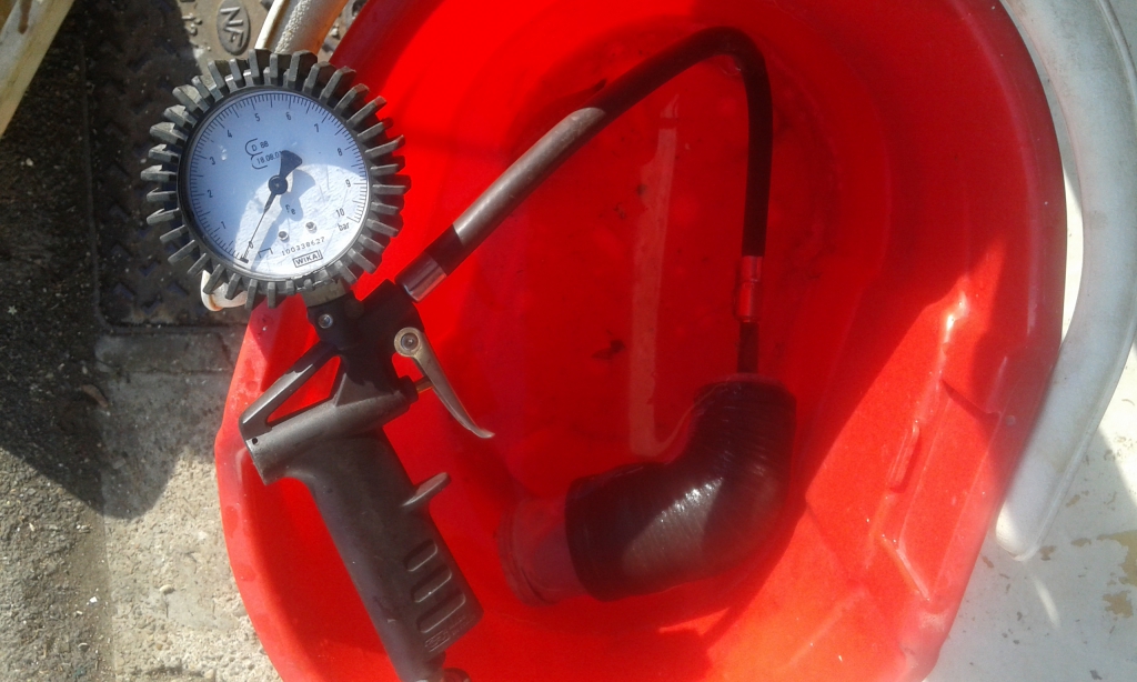

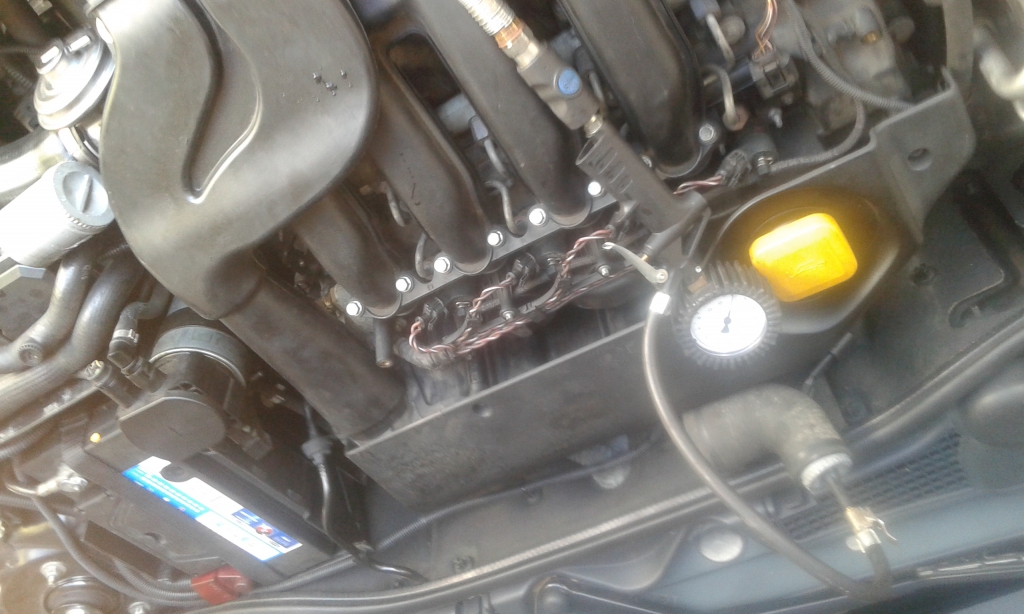

Bonjour exup43,
Je me suis amusé à te faire quelques photos supplémentaires du kit maison pour contrôler l’étanchéité de ton circuit turbo.
Il faut d’abord démonter la durite coudée qui se trouve juste en sortie du turbo.
Ensuite, tu la mets dans ta poche, et direction le magasin de bricolage.
Tu y trouveras les fameux bouchons de plomberie et la colle pvc. Il en faut un de 40 et un de 50.
Tu passes ensuite chez un vendeur de pneus pour acheter une valve.
Revenu à la maison, tu fais un trou de 10mm dans le gros bouchon de préférence, car c’est ensuite plus simple, et tu y enquilles la valve.
(personnellement, j’avais fais le trou dans le petit bouchon car j’en avais deux, des fois qu’il aurait fallu recommencer... 8))
Ensuite, tu colles les deux bouchons dans les embouts avec la colle pvc, sans mettre les joints fournis, et tu attends le lendemain pour que la colle soit sèche à cœur.
Ensuite, et avant de monter « le kit », il faut le tester dans un seau d’eau. Il faut bien serrer les colliers.
Attention, il faut y aller très doucement si tu utilise un compresseur car ça saute vite sous l’effet de la pression !
Une pompe à vélo munie d’un mano de pression suffit largement pour faire le test.
Une fois que tu as ainsi vérifié l’étanchéité de ton kit, tu peux le monter sur ta voiture et tester l’intégralité de ton circuit turbo, dont les fameux joints d’intercooler !... ;)
Sur la photo, on voit en haut à gauche le petit bouchon côté turbo, et en bas à droite, le gros bouchon que l'on enquille à la place de la vanne egr.
Encore une fois, une pompe à vélo suffit, et il vaut mieux monter la valve sur le gros bouchon car c'est plus simple ensuite pour mettre et enlever l'embout de gonflage. Je pense qu'il ne faut pas mettre plus de 1,5bar maxi car de toute façon le turbo fonctionne en dessous et il serait domage d'abimer quelque chose.
Perso, j'ai envoyé 1bar, j'ai déconnecté l'embout de gonflage de la valve, j'ai attendu 5 minutes, j'ai reconnecté l'embout sur la valve, et j'avais tout juste perdu 1/2bar... Le circuit était donc étanche!  :-P :)
Amuses toi bien!  :D
