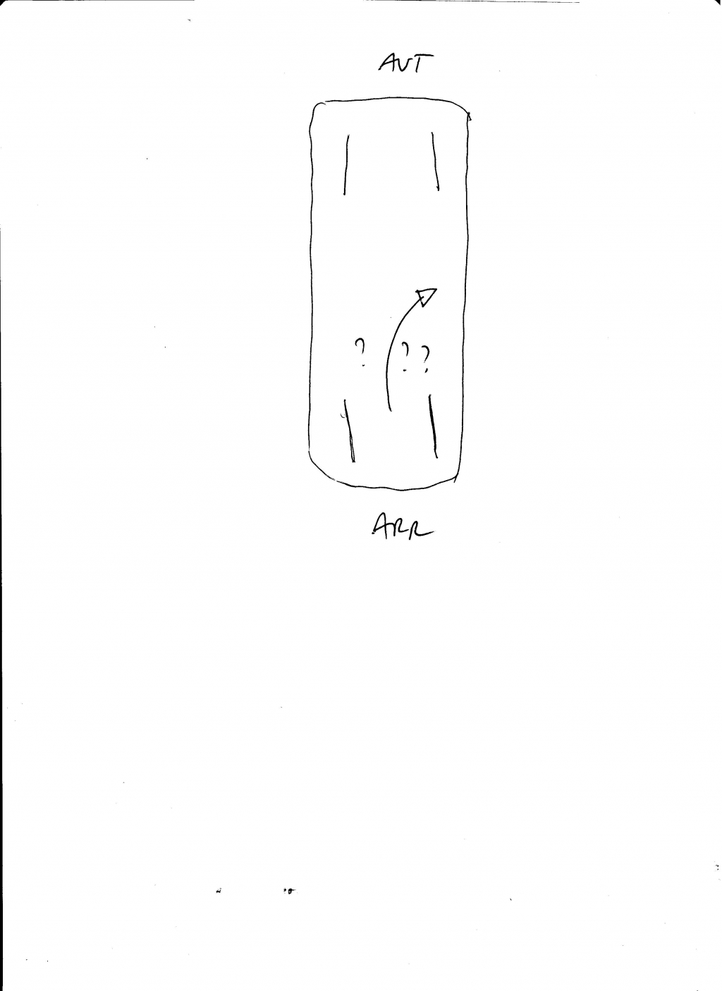

J'ai une question à poser :. Comment détermine-t-on l'alignement des roues ar par rapport à l'axe d'une voiture, étant donné que cet axe n'est pas physiquement constable ? ( En clair je n'arrive pas à comprendre comment on est certain d'avoir des roues ar dans l'axe).
Peut être qu'on se base sur la position des roues avant après avoir déterminé le point milieu de la direction ???
Si c'est le cas, un truc m'intrigue : quand je roule en ligne droite mon volant est bien droit ( si je le lâche, hop, il se met un poil de biais vers la droite et la voiture dérive aussitôt ). Si je recherche le point milieu en prenant des repères et en braquant à fond droite et gauche, puis en divisant la différence, et bien mon volant n'est plus droit !!!
Déjà l'année dernière dans un post, j'en parlais et j'avais même déposé l'airbag pour constater le bon alignement des repères sur le volant, mais est-ce à dire que volant droit j'ai plus de braquage d'un côté ?
Ça n'a peut être rien à voir, mais au point où j'en suis...
Quant à la roue ard, vu son usure en biais et en dents de scie, elle doit je crois rouler non en ligne, comme cela "|" mais plutôt comme cela "\" comme si le bord ext était un peu face à la route au lieu de la suivre. Est-il ce qu'ensuite ça pourrait donner une tendance à deporter l'auto vers la droite ?

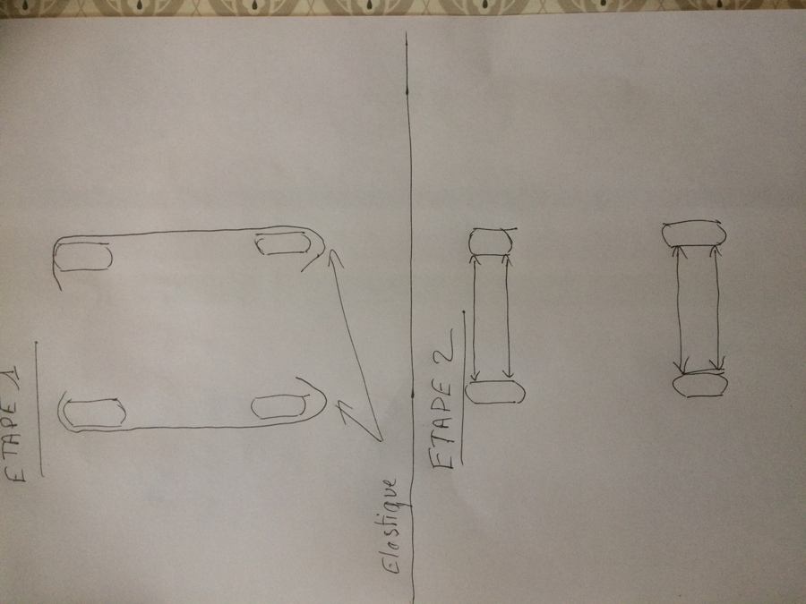

L'idéal reste l’élastique plutôt que la ficelle qui elle,ne suit pas le mouvement lors de la tentative de réglage.Elle se tend ou se détend alors que l’élastique reste tendu.Le mieux est un élastique dit "à chapeau".Environ 1 euro le M.Il faut bien sûr bien le tendre.ça,c'est pour l'alignement roues AV/roues AR.Reste pour peaufiner le travail,un controle d'alignement entre chaque roue AR.G/AR.D et AV.G/AV.D.Pour ça,il faut bricoler un outil à coulisse.J'ai vu qu'il s'en vendait sur le net.
Pour commenter à un message précédent de commodore,Les appareils de derniére génération peuvent permettre le réglage en mode roues pendantes.Il prend en considération la demande du technicien de le faire dans ce mode et permet de visionner les données comme si le véhicule était posé.On arrête pas le progrés!!

Ce sont des excuses de merde.il n’y a pas plus simple à régler.A partir du moment où il n’y a pas de jeu anormal,qu’il n’y a pas de pièces pliée et que la base de travail est respectée,c’est une des voitures les plus agréables pour ce travail.
J’ai donné une solution pour faire une vérification fiable de l’alignement des roues maison.C’est pas de l’extréme précision mais c’est une excellente base sachant qu’on ne peut pas se référer à l’axe de symétrie celui ci ne pouvant pas être matérialisé.
La base reste toujours la même.Controle jeux,gonflages et alignement colonne/crémaillère.
