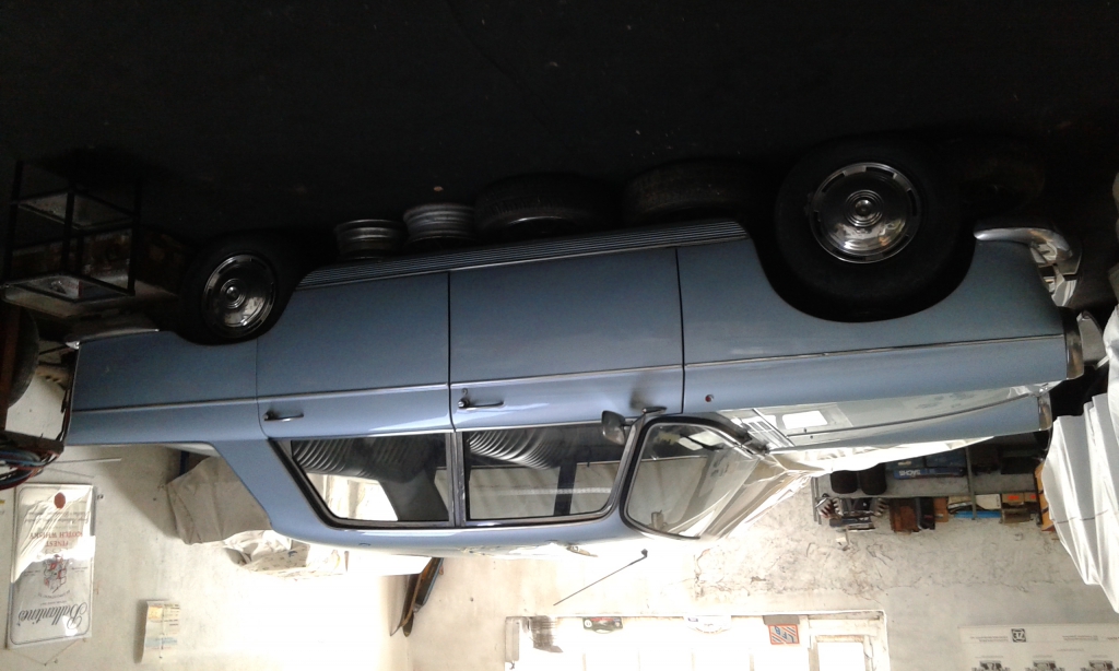

Super la 404, vraisemblablement un modèle entre 64 et 67 vu les enjoliveurs de roues...
J'en ai eu 3 !!! Une gris métal de 66 superluxe avec cuir fauve et tout ouvrant, une de 71 en diesel, et une de 62 complètement restaurée dans les années 90, 1ere non synchro.
Quelles galères avec cette auto ?
commodore
  • Messages: 161
Que le gars soit sympa n'est pas suffisant...
N'hésite pas à te payer un pro établi.
Je vais voir si je trouve quelqu'un de ton coté, sur st quentin en yveline, c'est ça?
Pour la 404, il s'agit d'un modèle 67 SL avec 1ère en bas.
C'est la voiture que mon père a acheté en 76 avec 38000km.
Elle a roulé quotidiennement jusqu'en 91 et 340000km.
C'est la voiture sur laquelle j'ai apris à conduire à l'age de 9 ans car mon père ne supportait plus la corvée poubelle au bout du chemin.
C'est avec elle que j'ai fait mes premiers dérapages contrôlés... qui ne l'étaient pas toujours...  :lol:
Elle porte encore les stigmates d'un arrêt final dans les mimosas...  :lol:
C'est avec elle que j'ai fait mes premiers pas en mécanique auto, et c'est la nécessité de refaire son intérieur qui a fait que j'ai choisi de faire le métier de sellier automobile.
Elle est aujourd'hui remisée, dans l'attente que je me mette à changer ses traverses avant et arrière, la boite et le pont qui sont archi fatigués...
Saint Quentin dans l'Aisne... C'est un jeune qui vient de se mettre à son compte.
La première en bas et la quatrième en haut vers l'avant !
