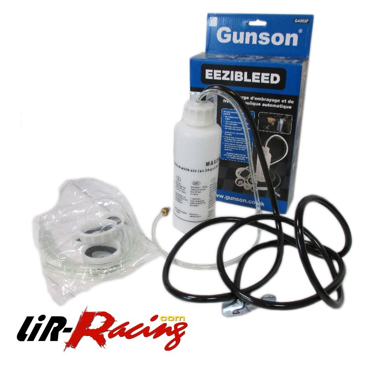

Sans vouloir faire de pub, je purgeais avec mon épouse, à l'ancienne, en la faisant appuyer sur la pédale, etc...  Et comme ce n'était jamais parfait, j'ai acheté ce kit de purge, très abordable, qui permet de le faire seul, et très bien en mettant
1 - le bocal de l'émetteur sous pression avec l'aide de la roue de secours.
2 - en ouvrant ensuite simplement la vis de purge jusqu'à ce que le liquide sorte sans bulles.
3 - on referme, et c'est fait !

Oui justement du coup on a fait une bonne purge mais au bout de 2 jours......plus d'embrayage encore donc je pense que là on va pas y couper.
Il y a un kit spécifique en adaptable ?
