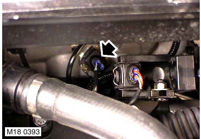

La sonde est là, à l'avant du moteur, à coté du contrôleur de l'EGR, sous le collecteur d'admission:
Le thermostat est sur la pompe, coté droit du moteur, planqué entre le moteur et le passage de roue.
