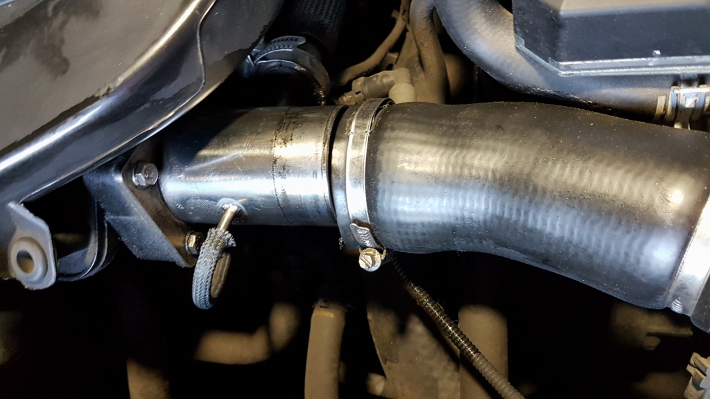

  • Messages: 61
Merci pour le diagnostique.
Vous aviez raison, c'était exactement ça : circuit turbo ouvert. (j'aurais pu le voir avec Torque sur mon tel) mais pas du tout pensé.
Meme panne que Gisel, durite qui arrive à ce qui remplace la vanne EGR déboitée.
Et dire que j'ai galéré 300 km avec ça de peur qu'elle ne redémarre plus si je l'arrêtais.(erreur injecteur ou autre)
