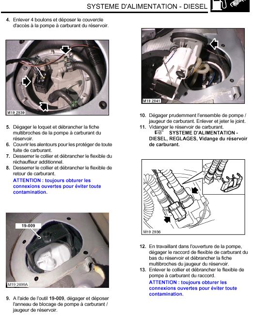

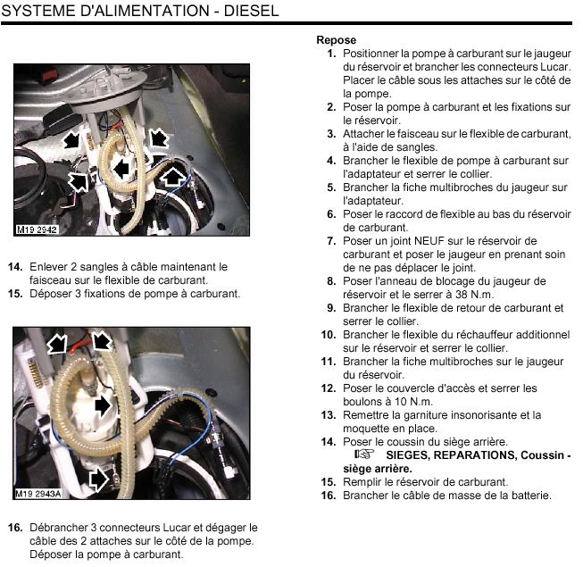

Je dois changer la pompe réservoir de ma 75 CDT de 2002 !
J'ai cru comprendre que ce n'était pas si facile qu'on y croit !!  Y a -t-il des précautions à prendre ?
Est-ce que quelqu'un aurait un tuto , un lien , pour la manœuvre ?? Encore une foi , pour économiser sur la facture !! J'ai la pompe ! , je viens de changer celle d'amorçage !!
Facile ou Pas Facile ??
Merci de vos conseils !!
….                      Jean Luc ... :saletetedeconquiditaurevoir:
[75 CDT MK1] - (mécanique) : pompe réservoir
« Réponse #1 le: 22 Août 2019, 07:43:07 »
Bonjour,  pas de très grosses difficultés. Le principal c'est que le réservoir ne soit pas plein.
Démontage assise du siège AR, sur la mienne il suffit de tirer vers le haut, mais je crois qu'il y a un autre système.
Démontage de la trappe
Déconnexion et sortie du module, attention à la jauge.
Le plus délicat, ouvrir le corps en plastique qui renferme la pompe sans casser les ergots, s'aider de plusieurs petits tournevis.
Bien entendu, prévoir plastique de protection, chiffons... Aller, 3 heures de boulot calmement...puis encore trois heures pour se débarrasser de l'odeur de gasoil
« Modifié: 22 Août 2019, 10:47:41 par ugo »
  • Messages: 742
[75 cdt mk1] - (mécanique) : pompe réservoir
« Réponse #2 le: 22 Août 2019, 21:21:51 »
Merci !
Oui , j'ai vu sur le Rave , mais c'est pas trop explicite !! on voit mal !! le fait qu'il y ait des clips un peu récalcitrants à manipuler me font un peu peur !!
                         Jean Luc ...
