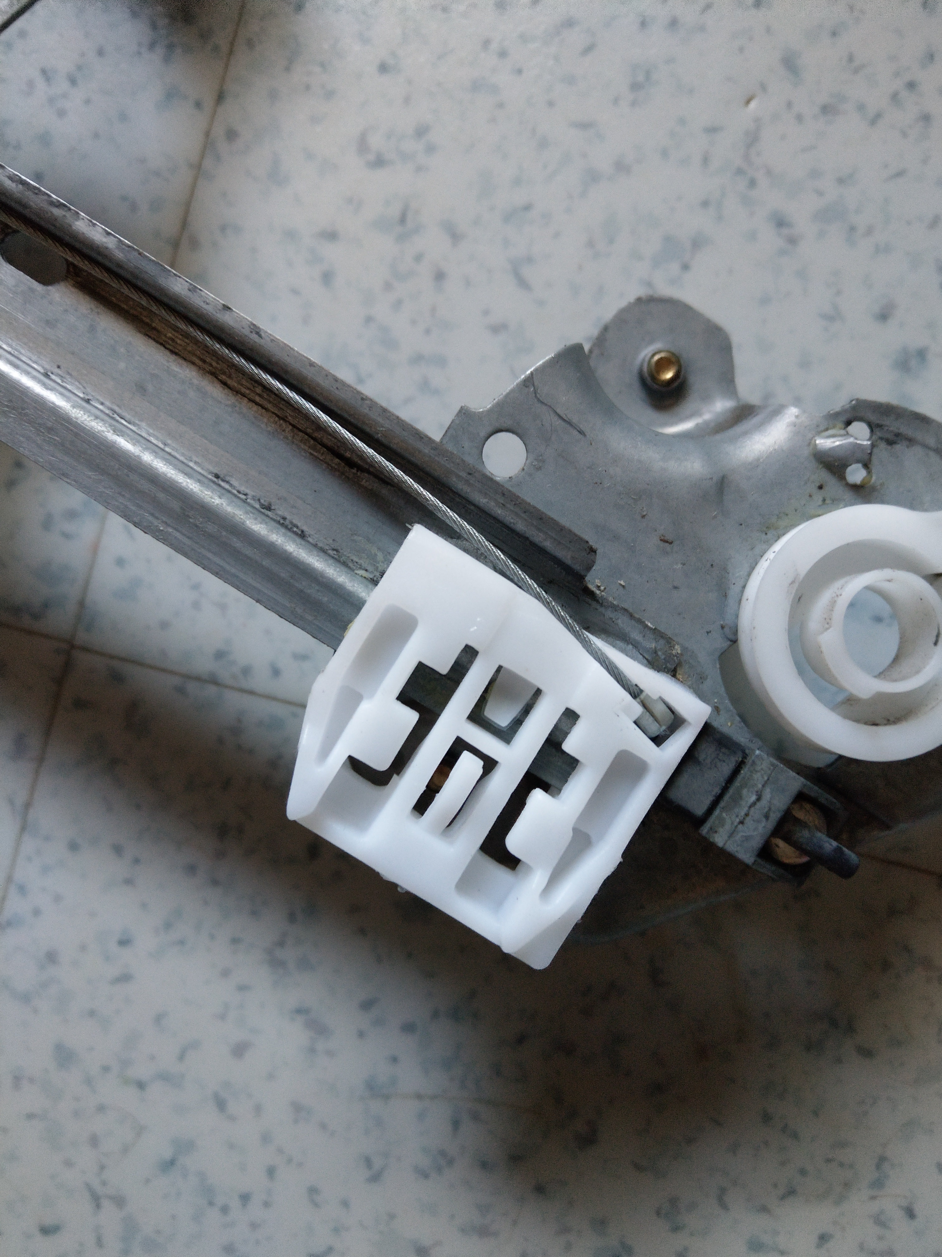

j'ai récemment fais l'acquisition d'un kit de réparation pour lève vitre arrière et je me trouve dans une situation délicate. Mon enrouleur était complètement emmêlé dans tous les sens sorti de son logement et du coup y'a une partie du câble dont je n'arrive pas à retrouver le sens.
Le premier pas de problème :
https://zupimages.net/up/19/34/5l1s.jpg
Quelqu'un saurait-il me dire où mettre le 2e cable ?

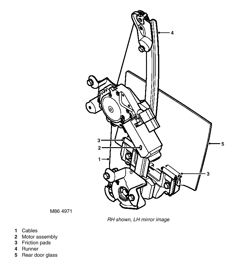

  • Messages: 4042
C'est tout ce que j'ai sur le mécanisme de lève-vitre arrière.
ROVERDID
  • Messages: 3
Merci Gisele, je vais tenter quelque chose je vous tiens au courant !
Cdt,
Roverdid
ROVERDID
  • Messages: 3
Merci Ugo.
J'ai retrouver le sens. J'ai pris quelques photos mais étant en congé cette semaine je vous tiendrais au courant à mon retour et surtout quand j'aurais réussi à tout caler correctement. Tâche difficile avec 2 mains, 6 serait parfait. :D
