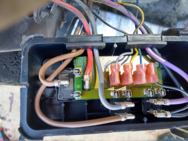

Avec l'ancien ventilateur, j'avais ceci :

Si tout est déjà démonté, avec un voltmètre, sur ton boîtier tu devrais pouvoir trouver les fils correspondant à la petite vitesse :
- Contact position 2 / clim en auto/ température réglée à 17
- Repérer les deux fils ou tu mesure 12v
- Câbler les fils pour faire un test avec la résistance en série soit:
       Fil 1- résistance - moteur - fil 2

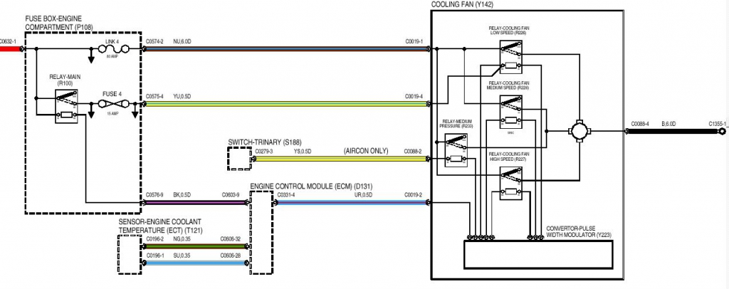

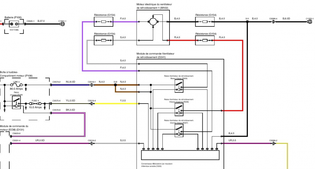

J'essaye de poster le schéma électrique c'est après midi
schéma MK1 boite Mécanique
schéma Modèle avec résistance <2003

Merci Ugo. Oui je change la résistance pour une neuve. Mais sur le schéma n°2 (avec résistance), il y a 4 fils; or je n'ai que deux fils à entrer dans le moteur du ventilateur (rouge et noir).
Exact mais...Pas si bizarre que ça. J'ai un ventilateur 2 vitesses sur la mienne et rassure toi, il n'y a que 2 fils qui arrivent au moteur et une seule résistance. Il faut comprendre que le schéma se réfère à des versions diesel mais aussi à plusieurs modèles et millésimes avec des couleurs de fils différentes.
