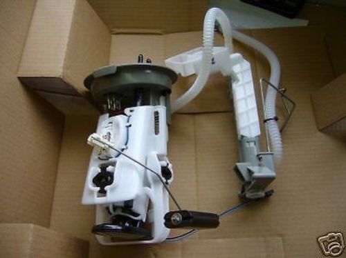

« Réponse #9 le: 13 Juillet 2019, 15:05:09 »
La pompe réservoir est cachée là-dedans
Et elle ressemble à ça
Et sur eb.. tu cherche : rover 75 pompe réservoir et tu choisis
