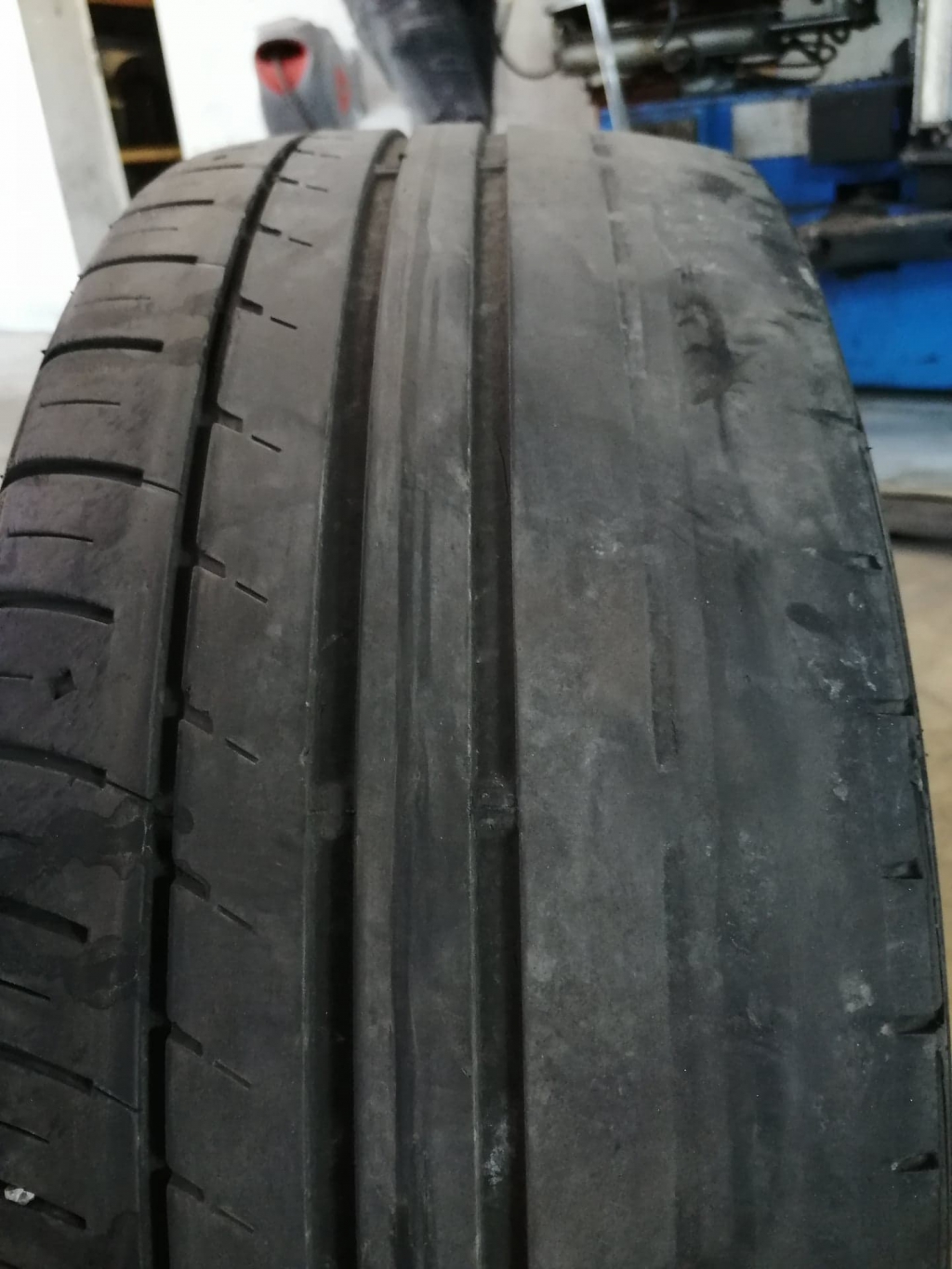

Bonjour à tous, j'aimerai avoir des conseilles concernant mes pneus arrières sur ma Rover 216 couper de 1992.
Il s'avère que je me pose des questions ,mes pneus arrières s'usent rapidement à l'intérieur du pneu, c'est des pneus 205/40/17.
Je ne sais pas quoi remettre en cause, une dimension des jantes inappropriée, la barre stabilisatrice qui a pris un coup, des silentblocs? Je vous remercie d'avance pour vos réponses et je vous souhaite une bonne soirée :wink:  :rover: :rover: :rover:
J'ai inséré une photo pour illustrer mon constat.

Hello
ca peut provenir des gros silentblocs qui maintiennent le bras à la caisse
Ou d'un mauvais reglage du train arriere (le train est reglable)

« Réponse #2 le: 04 Septembre 2020, 16:50:41 »
Ah oui,il est bien mangé ton pneu.
Le 17 pouces doit bien forcer sur les silent bloc aussi.
Un bon contrôle des silent bloc et une géométrie devrait régler tes soucis.

« Réponse #4 le: 05 Septembre 2020, 11:08:15 »
put.., c'est chaud, jamais vu ça a l'arriere !

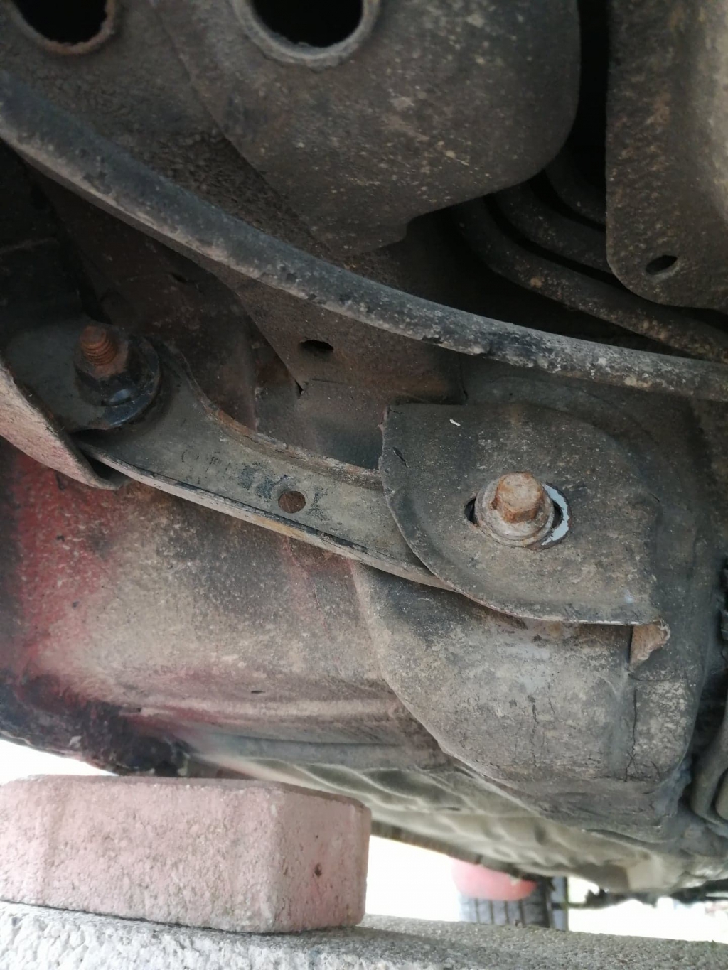

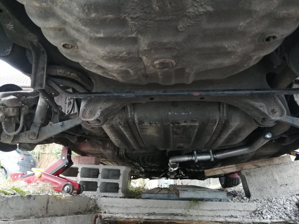

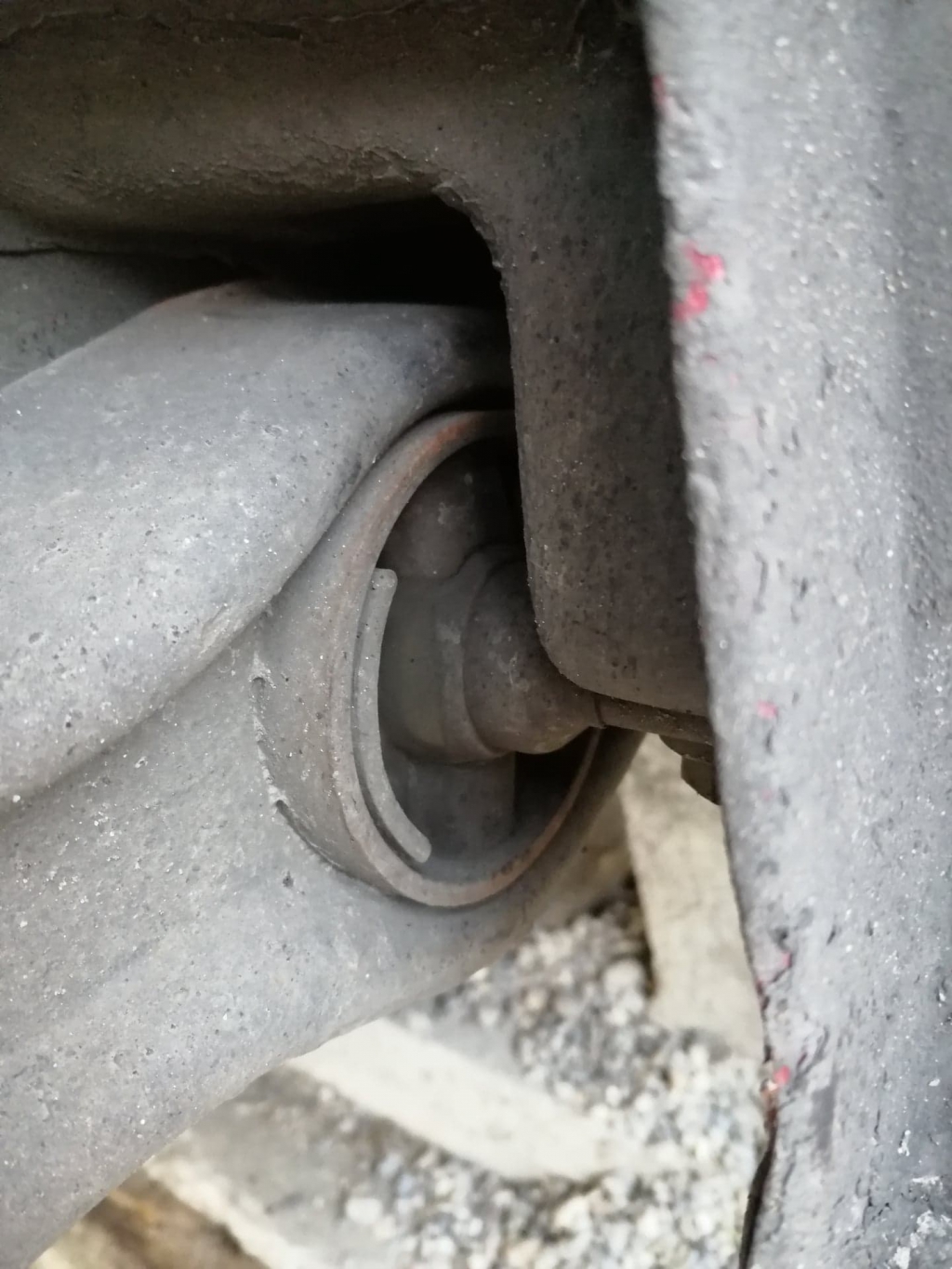

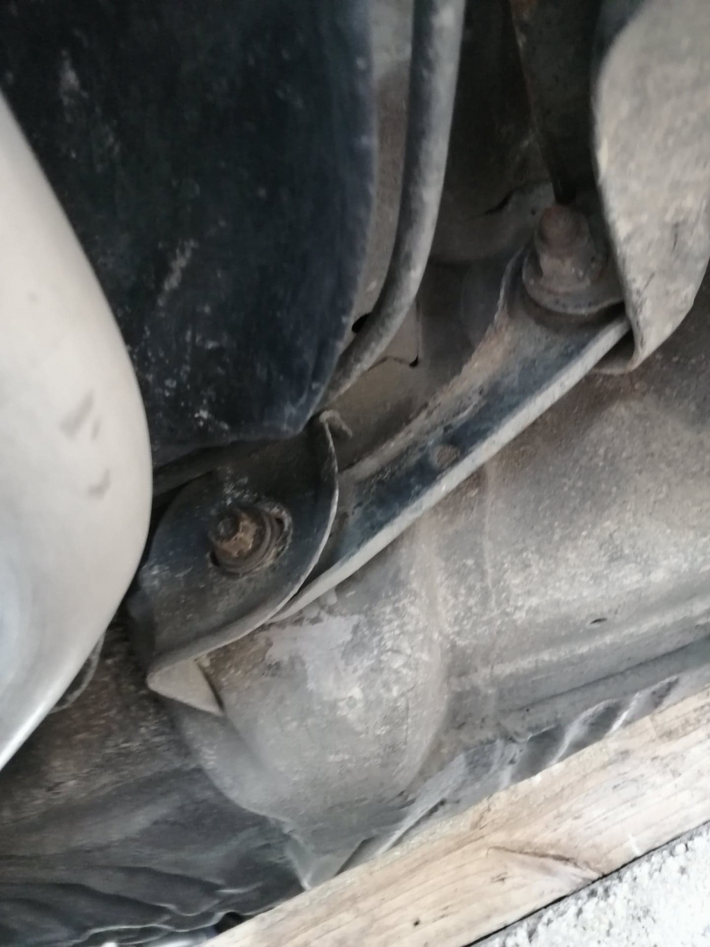

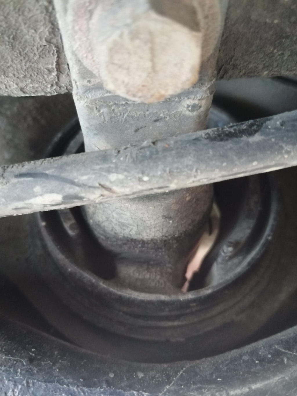

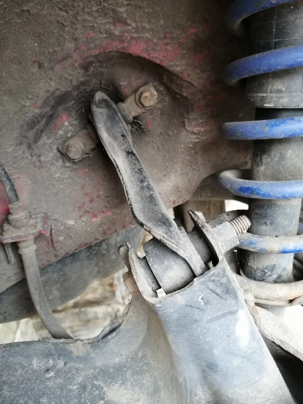

« Réponse #7 le: 06 Septembre 2020, 21:46:43 »
Voila des photos si quelqu'un pourrai me dire ce qu'il en pense et me préciser ou il y a un réglage je suis preneur merci à vous  :rover: :rover: :wink: :wink:
Silenbloc droite
Silenbloc gauche
[img]http://www.rovermg.fr/users/thumbnails
Gonzothi
  • Messages: 60
[216 gti mk2] - (pneus) : usure prématuré des pneumatiques
« Réponse #8 le: 06 Septembre 2020, 23:09:40 »
A vue de nez.
Si tu poses une règle de maçon le long des jantes,c est aligné avec la jante ou pas du tout?

« Réponse #9 le: 11 Septembre 2020, 12:33:28 »
ta voiture est rabaissée, tu as oublié de le préciser
donc cherche pas, c'est normal, moi aussi je fais 15 000 km avec un train arriere voitire rabaissée de 40mm
