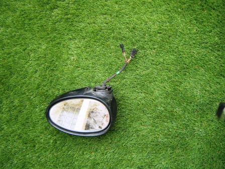

Bonjour à tous.
Je cherche désespérément un rétroviseur passager pour modele R75 2005
Je trouve des tas mais le mien est à 2 connecteurs , hors je ne trouve que des retros à 1 seul connecteur.
Quelqu'un peut me dire comment soit adapter , soit ou trouver un retro rabattable à 2 connecteurs.
Il y aurait une troisième solution car en fait mon retro n'est pas cassé du tout , ni miroir ni commande seul le pied de fixation est cassé voir photo.
Si il se change merci de m'indiquer comment et ou le trouver
Bonne journée et bonne route à tous

A mon avis il a deux connecteurs à cause du moteur pour le rabattement électrique, si tu prends avec un seul tu auras un rétroviseur à réglage électrique sans rabattement électrique mais manuel, voilà 😋

merci pour ta réponse , mais au contraire je suis obligé d'avoir la fonction rabattement car sinon elle ne rentre pas au garage.
D’ailleurs c'est comme cela que je l'ai cassé.

il y a peut être aussi la fonction dégivrage , non ?

Merci Gisèle , je l'avais vu mais par contre impossible de voir la connection (2 connecteurs)

Sur la dernière photo, on voit 2 connecteurs.
Tu devras aussi sans doute modifier la position de la came qui sert à positionner l'ensemble en position conduite. Du fait du volant à droite en Angleterre, cette position n'est pas la même que chez nous. Je l'ai fait une fois sur un rétro de mon ancienne 416 et je suppose que c'est pareil sur celui-là.

« Réponse #8 le: 24 Juin 2019, 07:47:45 »
Je confirme.C'est identique.
