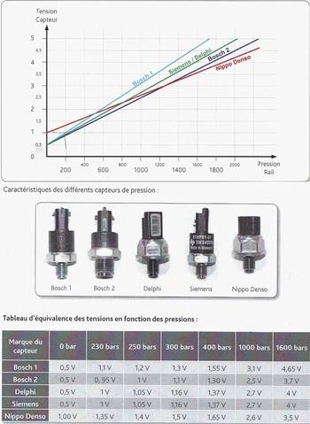

Bonjour Gisèle
Si ça peut aider
Mais...
Un autre injecteur défectueux à chaud, c'est possible non?
« Modifié: 28 Août 2019, 16:51:21 par ugo »

« Réponse #154 le: 28 Août 2019, 17:16:00 »
Merci Ugo, très utile en effet.
J'ai fait les tests de fuite à chaud sur les 4 injecteurs. Les 4 sont bons.
