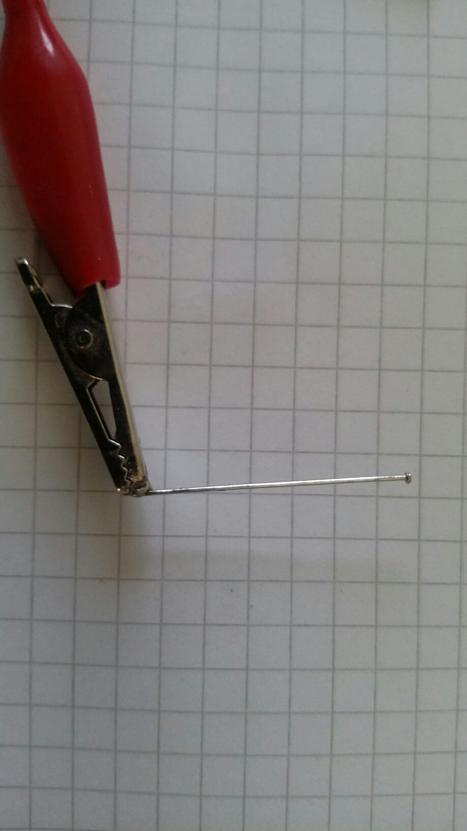

Pour mesurer branché, tu piques une aiguille dans le fil et tu prends la mesure dessus.
Ou tu modifies définitivement une pince croco en soudant l'aiguille dessus.

« Réponse #6 le: 11 Juin 2019, 21:18:39 »
Bonsoir, merci pour l'image c'est plus explicite ainsi, j'ai vu aussi une vidéo sur youtube, c'est au sujet d'une autre voiture mais ça doit être un peu pareil sur la Rover, j'ai commandé des capteurs car du coup après la mesure je pense qu'ils sont un peu faibles
