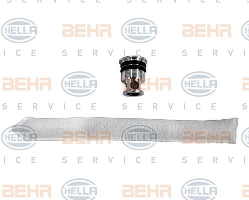

alors d’après le mécano comme j,ai enlevé le compresseur et les tuyaux depuis longtemps l'air est rentré et il faut aussi changer le bouteille hydratante .
d’après le schéma de Gisele (que je remercie encore une fois)
il y a la bouteille déshydratante dans le radiateur
j'ai glané ça sur le site yaka
coût entre 100 et 130€
il y a aussi ça qui doit de fixer sur le radiateur (si j'ai bien compris)
coût entre 20 et 40€

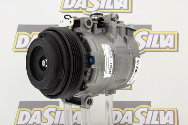

pour ce qui est du compresseur il y a bien deux modèles
 celui ci sur rover cdt de2002
et celui ci pour d'autres dont les friedlander et qui ne monte pas sur cdt
c'est celui que j'ai en rab a mon avis ce serait pour les essences

sur yaka ils le préconise aussi pour cdt là je suis formel c'est niet.

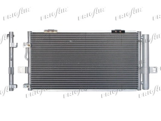

C'est bien ça qu'il te faut.
C'est monté sur le condenseur. Pour l'atteindre, il faut démonter les fixations du radia de LDR, sans nécessairement débrancher les tuyaux et démonter l'intercooler. Ca veut donc dire qu'il faut aussi démonter le pare-chocs.

Vaut mieux changer le condenseur complet pour être sûr de son coup, le déshydrater est inclus dedans 😊
