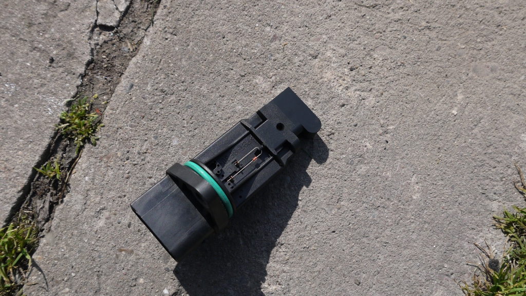

« Réponse #6 le: 18 Mai 2019, 10:11:17 »
Voila, démonté… C'est bien le Bosch, peut être déjà changé, car vraiment impeccable, pas une trace de suie ou de poussière ! Le petit circuit électronique en photo est donc comme neuf, idem pour la lamelle qui ne se voit pas bien, à l'avant du débitmètre.
Total, j'hésite vraiment à y faire quoique ce soit.
Votre avis svp - Merci.

« Réponse #7 le: 18 Mai 2019, 15:22:54 »
Remonte le débitmètre et roule 😊
