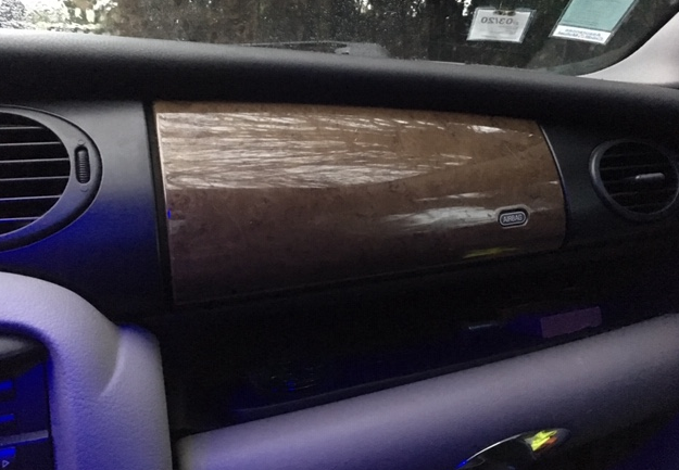

- ma première question, je suis après repeindre en noir, les habillages ronce de noyer, et je butte sur le démontage du cache air bag coté passager. Faut il simplement tirer dessus, ou y a t il une autre technique ?  Je n ai pas trop envie de me le déclencher en faisant une fausse manipe.

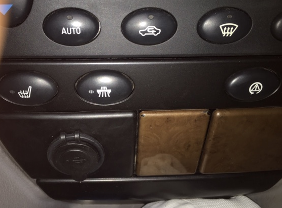

-ma deuxième question, j'ai un petit bouton a coté de celui des sièges chauffants  dont je n arrive pas a comprendre l intérêt. Il s'allume, mais rien ne se passe dans le véhicule.

Le bouton dont tu parles est celui allumant le régulateur de vitesse

Merci beaucoup, je vais tester ça dès demain, mais je n aurais jamais pensé a allumé le régulateur ici.
Besoin de conseils sur rover 75
« Réponse #3 le: 20 Janvier 2019, 20:04:02 »
Tu actives la fonction, ensuite ça se passe au volant.
Coté droit, tu dois avoir les boutons permettant de le déclencher, l'augmenter, ....

Donc,  je viens d essayer ce matin,  et quand j appuis sur le fameux bouton, rien ne s affiche a l’écran, seul le bouton s allume,  et quand j appuis sur les boutons du volant , non plus, rien ne se passe non plus au niveau vitesse du véhicule.
Des idees?
J'imagine que tout doit être écrit dans le manuel du véhicule, mais je ne l ai pas eu avec,   faudrait que je m en procure un en casse,

Hormis les trucs basiques (comme les fusibles), il y a une panne courante pour le régulateur, c'est le capteur sur la pédale d'embrayage.
Il suffit souvent de le remettre en place pour régler le souci.

Pour le cache air bag, il suffisait de tirer, tout simplement, mais la plastique est rester attaché par des sangle au véhicule, je l ai donc peint à l intérieur, en bâchant tt le reste.
