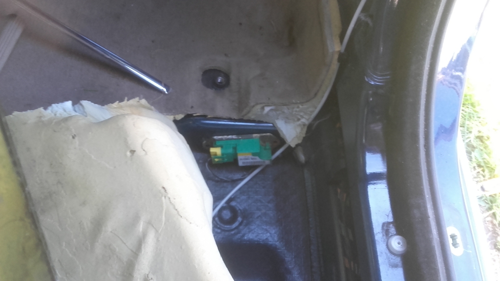

Bonsoir je voudrais savoir s'il y a 2 capteurs de choc latéral un de chaque côté  sous les fauteuils ou juste côté  conducteur.

Merci tu veux dire deux par fauteuil le vert j ai trouvé sous conducteur mais les autres auriez vous des photos.pour orienter merci.

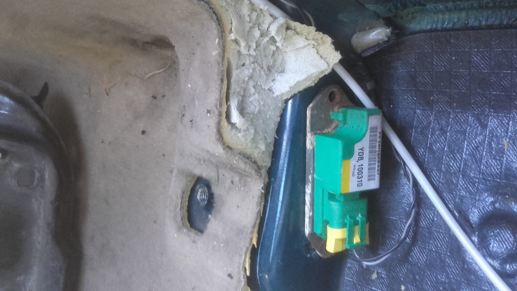

Il y a bien 1 capteur de choc latéral de chaque côté sous la moquette sous les sièges avants.
Si tu as trouvé celui du côté conducteur tu trouveras le même de l’autre côté.
 Peux-tu me préciser si celui côté conducteur est positionné la tête en bas, parce que sur  ma 75 c’est le cas.

J'ai  trouvé l'autre  vert côté passager il n'y en a pas d'autre?
Orange meca voici la photo côté conducteur.

Côté conducteur, le mien était bien tête en bas, c'est-à-dire inscriptions à l'envers vu du haut, et branchement à droite du capteur vu  du sens de la marche.

Merci pour la confirmation de la position tête en bas du détecteur côté conducteur.
A ma connaissance il n’y a pas d’autre détecteur de choc latéral à part ces 2 cités + haut.
