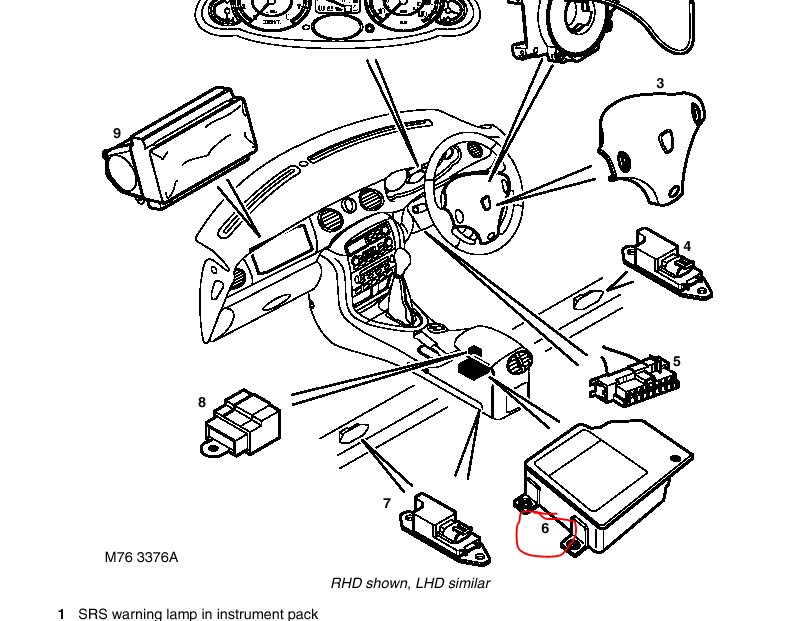

A quel endroit se trouve de boîtier airbag merci.
  • Messages: 4050
[75 cdt mk1] - (electricité) : problème de voyant airbag allumé
« Réponse #16 le: 26 Avril 2019, 08:35:36 »
Sous la console, item 6:

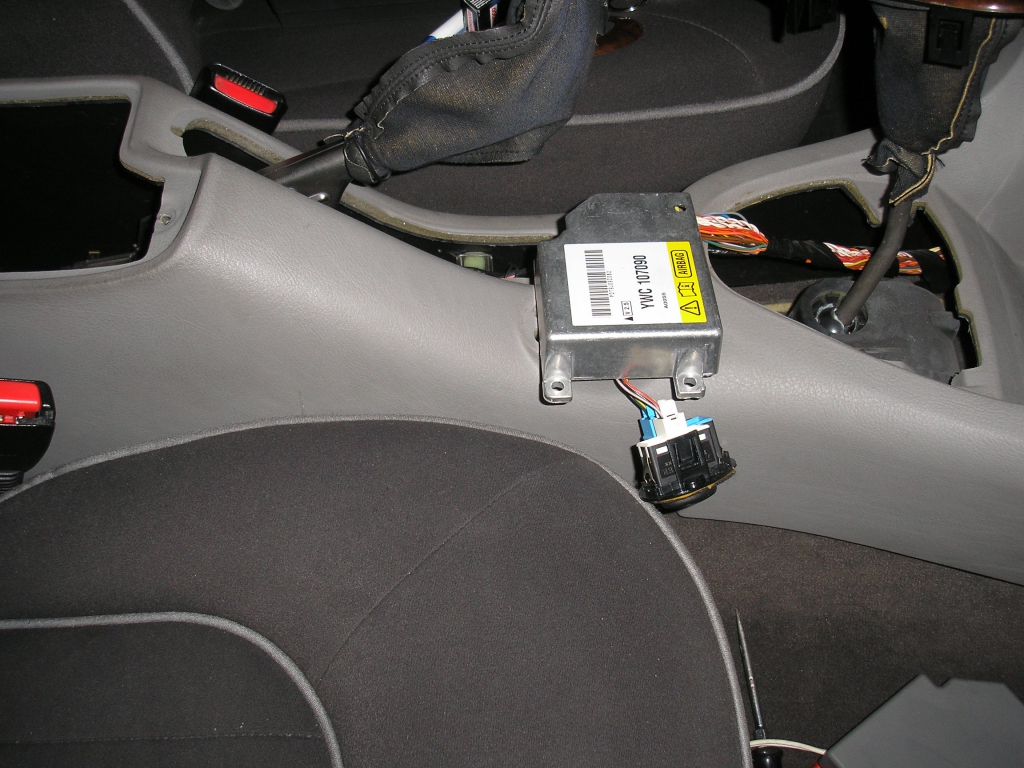

« Réponse #17 le: 26 Avril 2019, 08:46:12 »
Le boitier de commande AIRBAG ou ECU se trouve sous la console devant le levier de vitesse facilement accessible  en relevant le soufflet               je vais  essayer de te joindre une photo

Bonjour Gisèle, super ton éclaté. Une question : le repère 8   c'est quoi?
C’est une fiche mise à la masse 😉

« Réponse #22 le: 27 Avril 2019, 08:47:13 »
1 fiche de mise à la masse  ok  merci du renseignement
