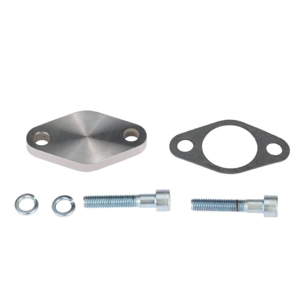

Si c était le cas , voilà la solution à laquelle j ai pensé !
installer une plaque d obturation au collecteur de ce type .
Qu en pensez vous ?

C'est ce que j'ai fait il y a quelques temps, mais je n'avais pas d'odeur dans la voiture.
Pour info, c'est sur une boite auto, le circuit des gaz de l'EGR est un peu différent.
Sinon, sur la sortie de collecteur, c'est la même chose.
http://www.rovermg.fr/index.php?topic=51916.msg900947#msg900947

Je précise que même si des gaz d'échappement sortaient à cause du mauvais raccordement du circuit, je n'avais pas d'odeur dans l'habitacle.
