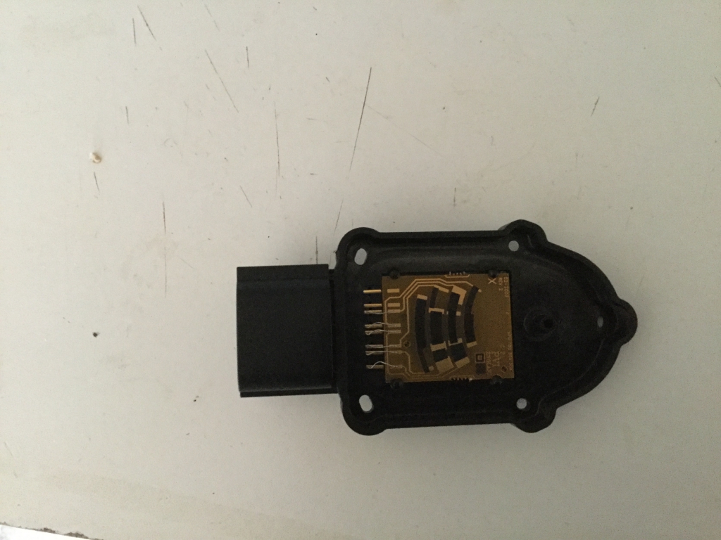

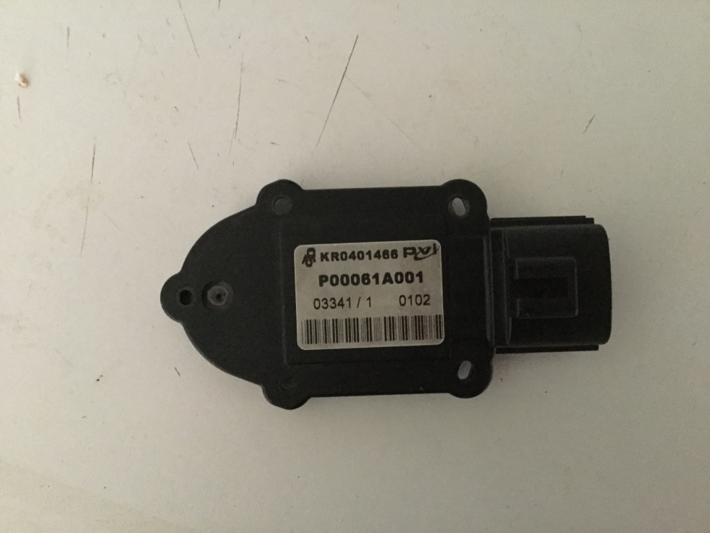

J’ai une rover 75 cdti boite auto qui a un gros soucis , la pédale d’accélération ne fait plus son travail, il n’y a plus d’accélération, voiture démarre bien mais quand on appuit sur la pédale on n’a rien , est ce que sa peut venir du potentiomètre ? Voici la photo du capteur démonté.

Ta photo n'y est pas.
Oui, surement le potentiomètre de pédale. Mais, en principe, quand il est HS, le régime moteur se cale aux alentours de 1350t/mn. C'est ton cas?

 je ne sais pas mais quand j’appuie sur la pédale le moteur ne change pas de son, j’ai remorqué ma voiture pour l’emmener au garage , elle roule moteur allumé mais pas d’accélération, elle n’a pas calé pendant le trajet .
La photo n’a pas été téléchargé 😓😓😓.
Sur la premiere photo est ce que vous remarqué un souci ? Merci de vos réponse. Bonne soirée
Faire au moins une interrogation de la mémoire du calculateur.Orgiswing avait eu une panne similaire.De souvenir,c'était ses câbles de capteur de haute pression de carburant qu'il avait pincé en remontant son collecteur d'admission.Ce n'est peut être pas ça mais cette manipulation pourrait aider à cibler mieux pour les recherches.Le fait de faire des manip un peu dans tous les sens risque de générer d'autres pannes dans la mémoire du calculateur.Il serait bon donc,d'interroger,de faire une RAZ puis de réinterroger de suite derriére.
