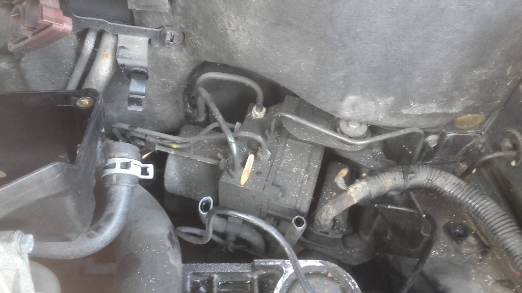

« Réponse #16 le: 01 Avril 2019, 23:25:00 »

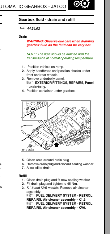

Bonsoir quelqu'un sait comment démonter cette pièce proprement merci.
Et ou trouver le vis de vidange sur boite automatique car on m'a dit de faire attention à ne pas dévisser un autre vis sous peine d'avoir la marche arrière qui ne fonctionnerait plus.et je ne voudrais pas faire d'erreur merci.
« Modifié: 01 Avril 2019, 23:26:19 par exup43 »
[75 cdt mk1] - (mécanique) : sortie moteur
« Réponse #17 le: 02 Avril 2019, 07:40:29 »
Pour la vidange de boite auto, c'est celui-là:
Ne pas se fier au dessin. C'est le bon endroit mais le bouchon paraît petit dessus, mais c'est un gros. 22 ou 24 si je me souviens bien. Sur la mienne tout au moins.

« Réponse #18 le: 02 Avril 2019, 07:55:16 »
Pour la dépose  du bloc ABS,tu nettoies bien autour avec soufflette et air comprimé,dégrippant pour aider au dévissage des raccords.En général,ils viennent bien.Si tu désire stocker le bloc ABS,il faut le bouchonner et le stoker à l'abris de l'humidité.Un bloc non utilisé rapidement,est bien souvent mort le jour où on désire s'en servir.Des dépôts se forment à l'intérieur et obstruent les conduits.
