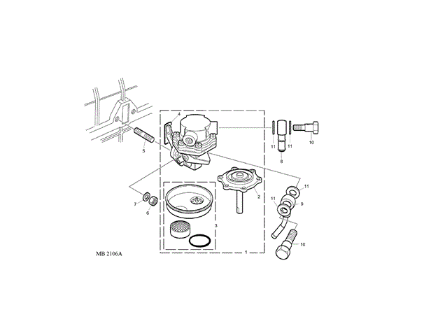

Si tu es certain que le système de préchauffage est bon,il ne reste effectivement que la voie du carburant.Les clapets sont intégrés à la pompe de gavage.A la longue,il ya des résidus qui les contaminent.Bien souvent,les fonds de cuves des stations mais bien plus souvent,les bactéries en provenance du reservoir.Je te mets l'éclaté.
Tu peux essayer de la démonter pour l'inspecter et la nettoyer.Si la membrane est en bon état,ce sera tout bon.

Pat tu avais raison.
Aujourd'hui dépose et ouverture de la pompe: un clapet est cassé et le circuit se désamorce bien.
Il ne me reste plus qu'à trouver un kit de remise en état de cette pompe car son prix est affolant.

Dans le pire des cas,si tu ne trouve pas de kit,mets un clapet sur le circuit d'entrée a n'importe quel endroit.Le travail sera le même.

La référence,c'est WNO100000 mais bon courage pour trouver.J'ai bien cherché et à part un peu de pompe,pas trouvé grand chose.
