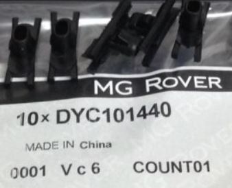

j'ai accé a une rover d'occaz pour récupérer les fixations des barre chromé (aile, portiere etc)
Pourtant je suis plutot  doux, mais j'ai réussi a TOUS les peter en tentant de retirer une barre (en faisant coulisser) ...
Possible qu'ils soient vieux et sec, cela dit:
COMMENT peut on démonter une barres chromés sans peter ses fixations ??  Il en reste sur la voiture , mais vu que j'ai pas reussit je préfère demander cette fois ci pour tenter d'en sauver :/ ?
J'ai fouillé un peu le site et a part des lien pour des neuf (rimmerbros ou ebay, 20-25 euro les 6 fixation livré) , je vois pas comment les demonter sans casse :( ?
Merci de vos conseils.

C'est un peu le souci sur cette voiture: TOUT ce qui a du être démonté est cassé: plafonniers intérieurs, baguettes, poignée de coffre...le pire ce sont les coquilles chromées des poignées de portes intérieures que certains tentent de déposer sans enlev le panneau.
Pour tes clips, je pense que comme le plastique s'expanse dans la baguette, une fois dedans, impossible de les ressortir sans les casser, à moins peut être de pouvoir les repousser de l'initier de la porte...

je demonterais une aile pour les pousser depuis l'interrieur. c'est le plus simple a démonter.
Bof quand meme, ok je rale pour 30euro mais bon c'est domage d'avoir tout a porter de main et devoir acheter du neuf :/

Surtout qu'ils se gavent un max avec des fixations payées 1€ les 100 en Chine...(C'est marqué sur le paquet)
J'ai acheté un lot de 500 clips pour 4€, beaucoup de modèles différents, pour plein de fixations compatibles sur la Rover.

Fais un tour chez un détaillant de pièces auto pour les pro, et qui fasse la marque "Restagraf". Ils ont en général des panneaux complets de vis, clips, etc. Avec un peu de chance, tu peux peut-être trouver quelque chose qui s'adapte, et bien moins cher.
