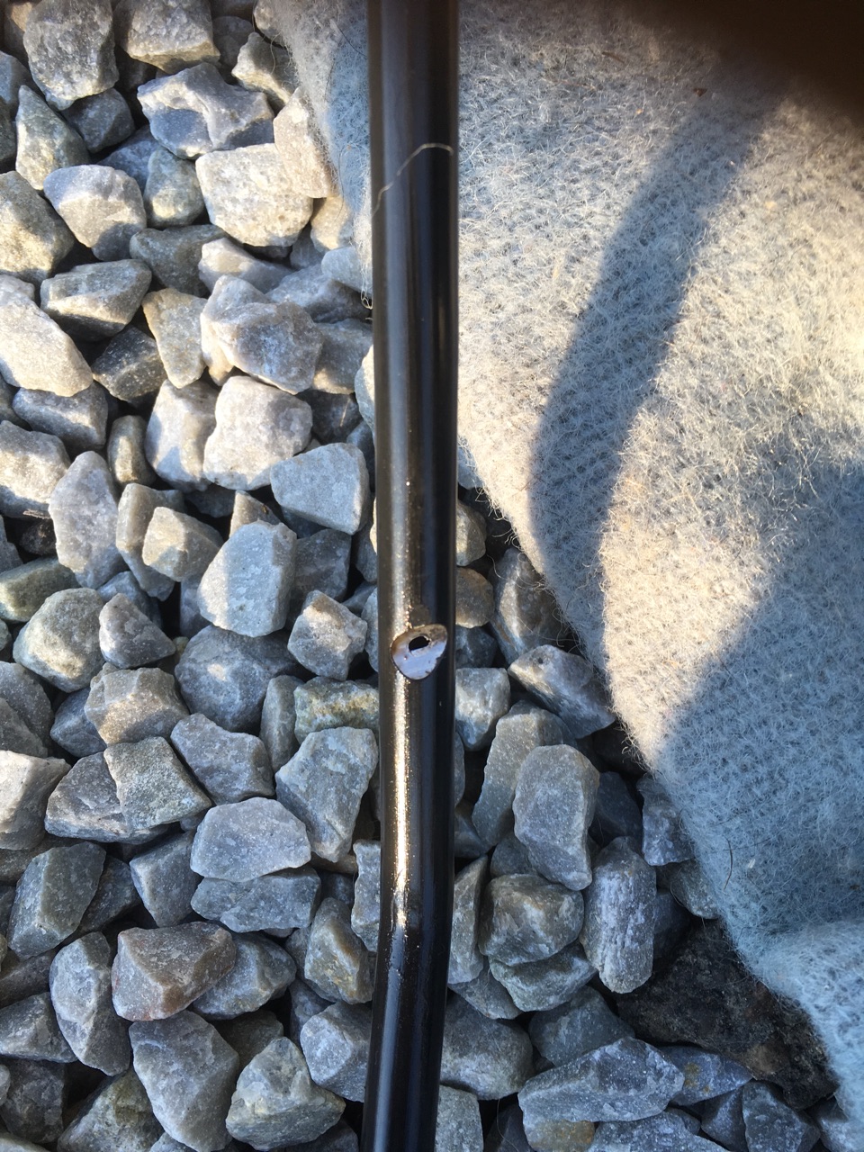

j'ai levé le capot en attendant de pouvoir passer dessou et je pense avoir trouvé la panne:
le ventillo de clime bouge (pourtant bien fixé par la rondelle et tourne si on allume la clim), et je pense qu'a force de bouger il a du percer un des tuyeau alu qui sont devant et qui appriori vont sur la DA. Le ventillo est plein de liquide aussi ce qui conforme cette idée...
on verra si la pompe de DA a souffert quand je metterais le nez dans tout ca, au pire j'en ai une d'avance mais me gaverais de tout changer :/
Merci pour vos info, en attendant je roule avec autre chose.
sur le passage, je trouve aucune info pour savoir quel doit etre le niveau de LDA dans le bocal :/  Apres cette photo j'ai remplis env 1cm au dessu du truc blanc.

J'ai toujours pas pu regarder sous la voiture mais fuite au niveau des deux tuyeau confirmée. J'ai remplis le bocal et demarrer le moteur: ca pisse le LDA juste dessou le ventillo.
Toujours strictement aucun bruit. juste pour mon info, vu que la pompe a forcement du tourner a vide (env 50km + niveau en photo ci dessu) mais que ca fuis quand je remplis et demarre (donc le lda circule?) : y a un des chance que la pompe soit encore ok et que j'ai que le tuyeau de refroissement lda a changer?

j'ai demonté la bete. mon soucis vient bien du tuyeau de refroidissement du liquide DA. Il devait toucher le ventillo de clim et apparement qq1 a déjà eu ce soucis. Je vais juste changer le tuyeau, je croise les doigts pour que la pompe soit encore ok, mais vu qu'il restait un peu de liquide dedans, que la pompe fait strictement aucin bruit, j'espère qu'elle fonctionne encore bien. J'ai lu que ce tuyeau est du coté basse pression, donc ca pas du faire de gros dégat j'espere.
En tout cas merci pour vos conseils, du coup j'ai pas roulé avec (autre que le retour de 50km) . Pour moi la DA est un luxe donc je pensais qu'on pouvait rouler sans ... a tord donc...
Plus qu'a recommander la piece car je vais pas m'ammuser a démonter une autre rover pour ca...

j'ai récupéré le tuyeau sur une voiture d'occaze. j'ai limé un peu plus le ventillo pour quil ne touche plus et ca repart.
La pompe semble ok, ca a mousser quand j'ai refait le plein (bien pensé a braquer la direction dans les 2 coté) mais depuis c est ok .
Ouf je m'en tire plutot bien. En tout cas merci de m'avoir dissuader de rouler sans la DA
Cela dis, c'est que sa 3ieme grosse panne en 260 000km donc on dira que c'est plutot correcte :) Bonne tuture.
Pour le tuyeau percé, le gars m'a dit que j'aurait pu le couper, mettre un flexible (type gaz/frein) avec 2 collier de serrage et ca aurait suffit.  (ou trouver qq1 qui soude l'alu)
