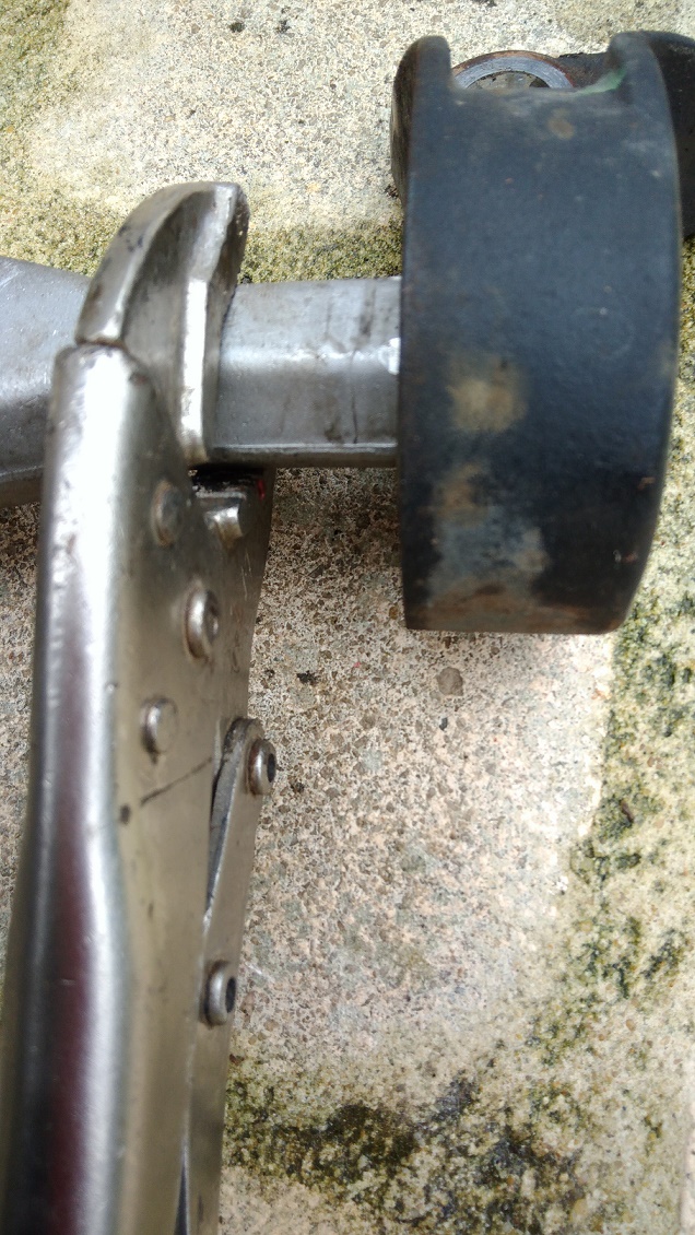

la technique que jai utilisé:
- mise sur chandelle, démontage roue.
- démontage vis de 18 avant du palier
- mise en place d'un cric sous la rotule inférieure avant du triangle pour compresser la suspension et mettre le triangle en position normale (comme si la voiture était sur ses roues)
- démontage vis de 18 arrière du palier
- Pour sortir le palier du triangle, voir photo (faite après l'intervention sur un triangle que j'ai en stock)
j'ai mis une pince étau sur le triangle qui m'a servi de point d'appui pour repousser le palier avec un pied de biche.
- remise en place du nouveau palier: W40, j'ai baissé le cric qui compressait la suspension ce qui rend le triangle mobile et permet d'engager le palier plus facilement. Une fois le palier engagé, remonter le cric pour compresser la suspension, positionner le palier et mise en place de la vis avant sans la serrer complétement.
- remontage de la vis arrière et serrage
- serrage de la vis avant, libérer le cric qui maintient la suspension, controle serrage.
- remontage roue, enlever chandelles
- serrage roue
terminé, plus qu'a ranger l'outillage et prévoir le parallélisme.

Je ne comprends pas tout !
Au niveau du descriptif le triangle reste en place ?
à voir la photo et pour mettre une pince étau et un pied de biche cela semble, triangle a terre (démonter)?
Peux-tu nous donner plus de précisions, merci.
j'ai le même PB impossible de sortir la béte, et sur place impossible de mettre un extracteur.  :saletetedeconquiditaurevoir:
Oui, le triangle reste en place, rien d'autre n'a été démonté. La photo à été faite après, effectivement parterre avec un triangle que j'ai d'avance pour illustrer. En fait comme la roue est démontée, on a la place pour travailler. Donc, la pince étau bien serré sur le triangle m'a servi de point d'appui pour débloquer et repousser le palier. L'autre jour j'avais essayé sans succès, même au marteau/ burin, rien à faire. Là, avec l'appui sur la pince étau, j'ai pu "pousser" directement sur la partie centrale du palier qui est en contact avec le triangle.
C'est là le truc, agir directement sur la partie en contact avec le triangle.
Peut-être aussi que depuis la semaine dernière le w40 avait préparé le travail, mais vraiment, ça été facile. Finalement le plus délicat est d'engager le nouveau palier en bonne position. Je n'en suis pas encore revenu, j'ai tellement galéré la semaine dernière pour essayer de le sortir que je comprenais pas pourquoi j'avais autant de difficultés.
« Modifié: 24 Novembre 2018, 14:20:34 par ugo »
