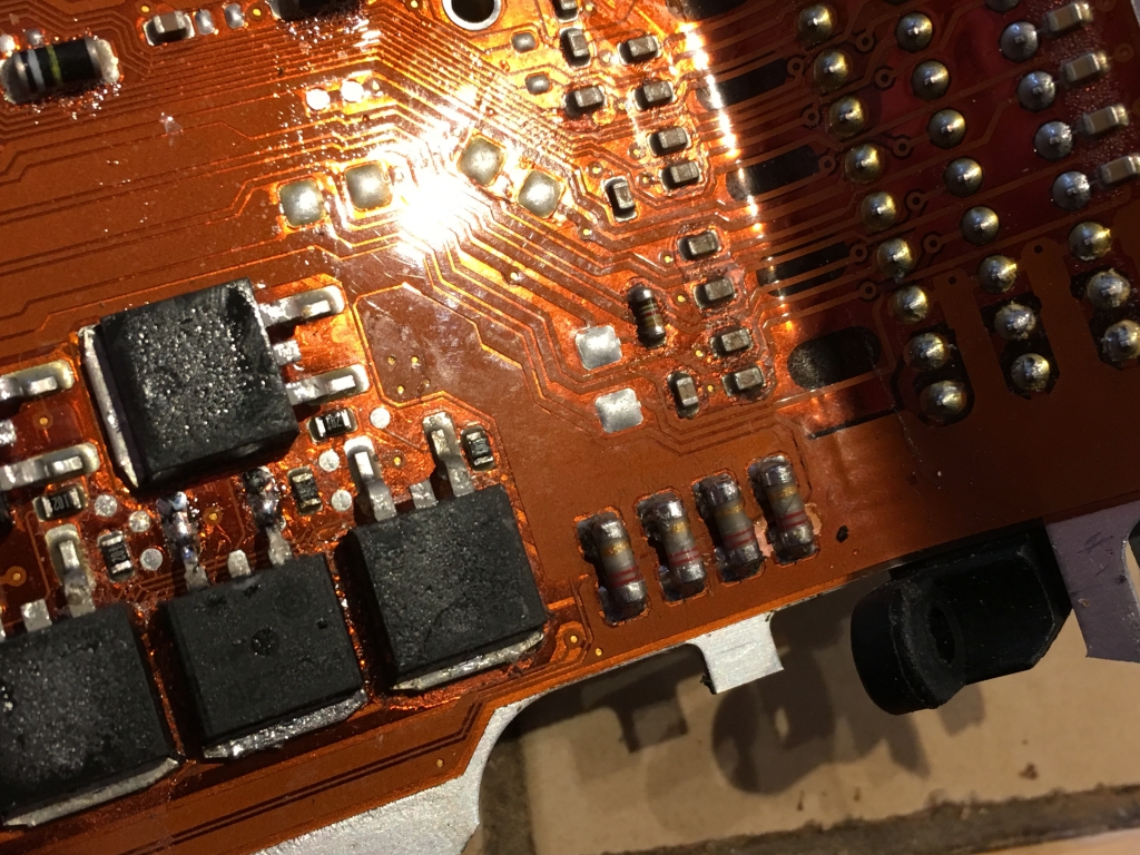

Après avoir monté un alternateur d'occasion (tentative infructueuse), j'ai vite compris qu'il s'agissait de l'ECU :  en l'ouvrant, les 4 résistances fusibles et un transistor MOSFet du circuit de commande des bobines d'allumage étaient HS.
En remontant le faisceau à partir du transistor HS, je tombe sur une bobine d'allumage fondue, quasiment en court-circuit (à coup sûr la cause de la mort du transistor).

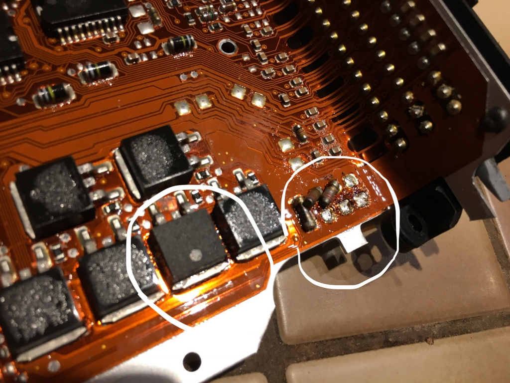

 - achat d'un nouveau ECU d'occasion (vendeur UK)
 - remplacement des résistances et du MOSFet défectueux, test des continués
> verdict : aucun démarrage, aucune étincelle au bougies.
Ne m'avouant pas vaincu, je décide de faire fonctionner le nouveau ECU :
 - je remet en état le nouveau en remontant les composants échangés précédemment
 - j'intervertis les EPPROMs pour garder le numéro de série et ne pas contrarier l'ECM et le reste de l'électronique
> verdict : IDEM, aucun démarrage, aucune étincelle au bougies.

PJs :
les dégâts initiaux :
réparation :
