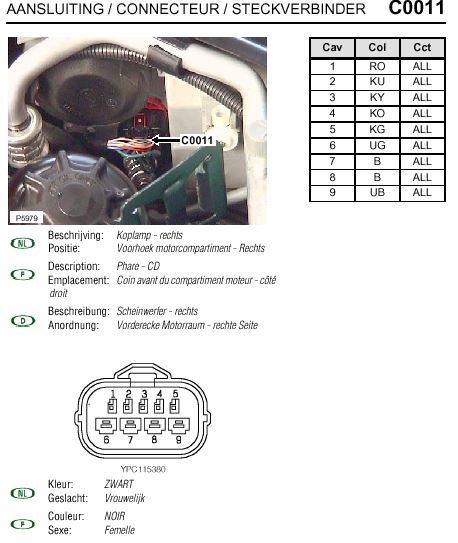

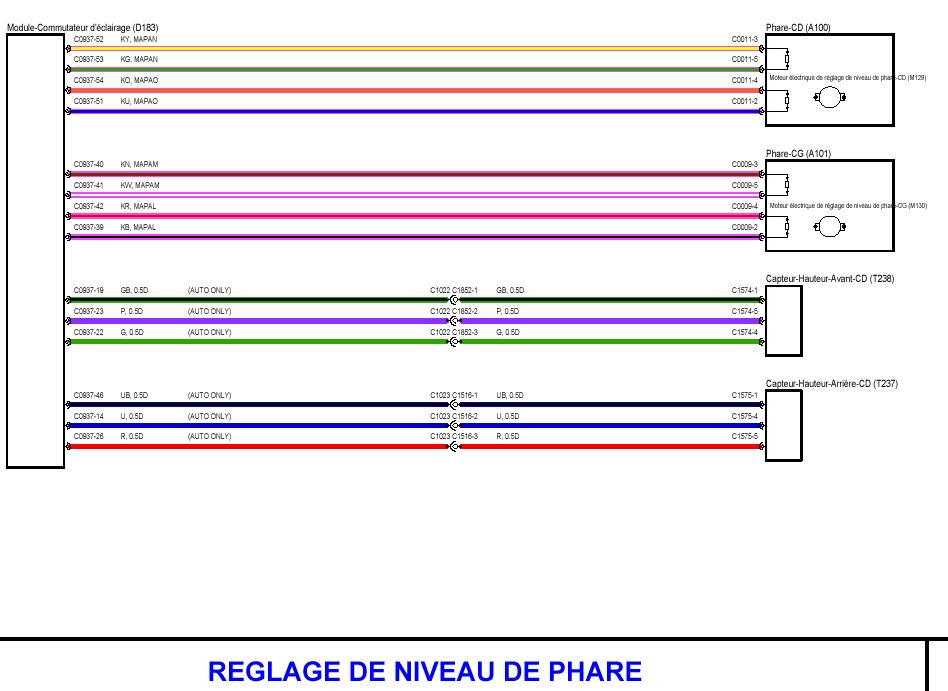

Le réglage électrique de mon phare AVD ne fonctionne plus. Pas de soucis pour le gauche, quand on allume les veilleuses ou que l'on règle la mollette, le faisceau monte ou descend. Après examen du schéma, on note que le moteur électrique de réglage est commandé directement par le module commutateur
- pin 3 fil rose/jaune (KY)   pin 5 fil rose/vert (KG)
- pin 4 fil rose/orange (KO)  pin 2 fil rose/bleu (KU)
sur le connecteur phare:
Pour vérifier si la commande sur le phare est correcte, j'ai donc mis une lampe témoin (12V2W) entre pin 3/5, puis entre pin 2/4 sur le connecteur de phare. Quand je manipule la commande, mon témoin s'allume dans les deux cas. Conclusion: le moteur de réglage ne veut plus en jouer  :(

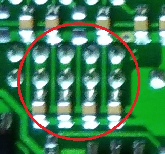

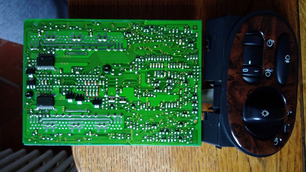

J'ai donc démonté le module d'éclairage pour inspection.
Pas d'oxydation, tout à l'air nickel. Un bon coup de nettoyant contact et toujours pareil. Problème non résolu. Ça m'ennuie de changer le module pour avoir après un problème d'affichage des km  :(

Bonjour Gisèle,
oui effectivement c'est bien au niveau du phare que se situe le problème surtout qu'en fait la commande gauche est droite est identique;
sur le détail du circuit au niveau des connexions c'est shunté:

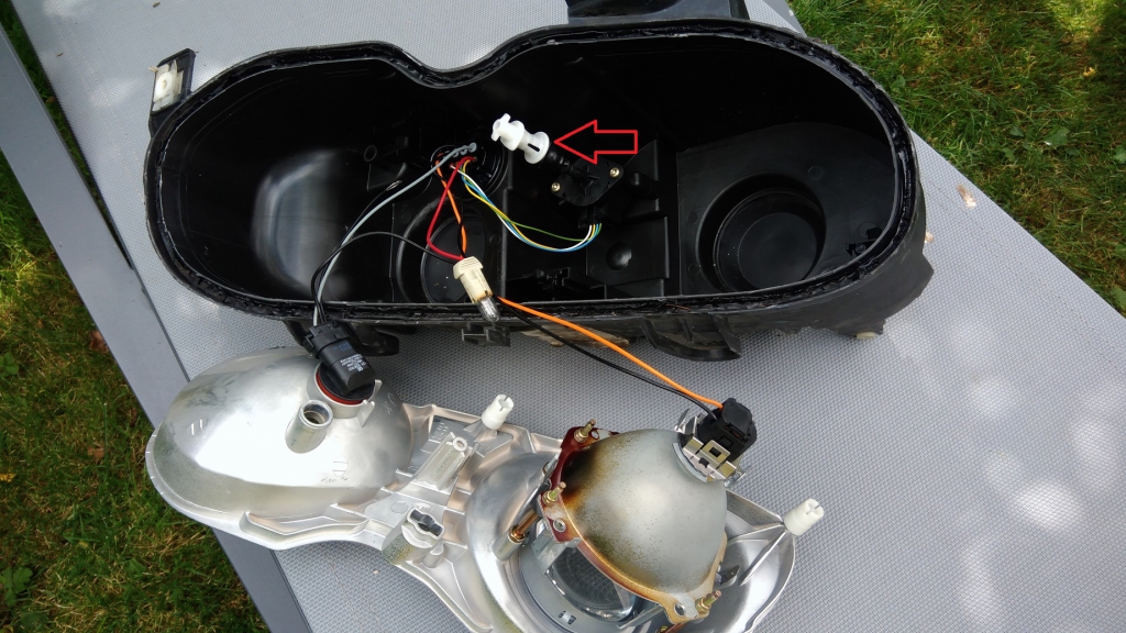

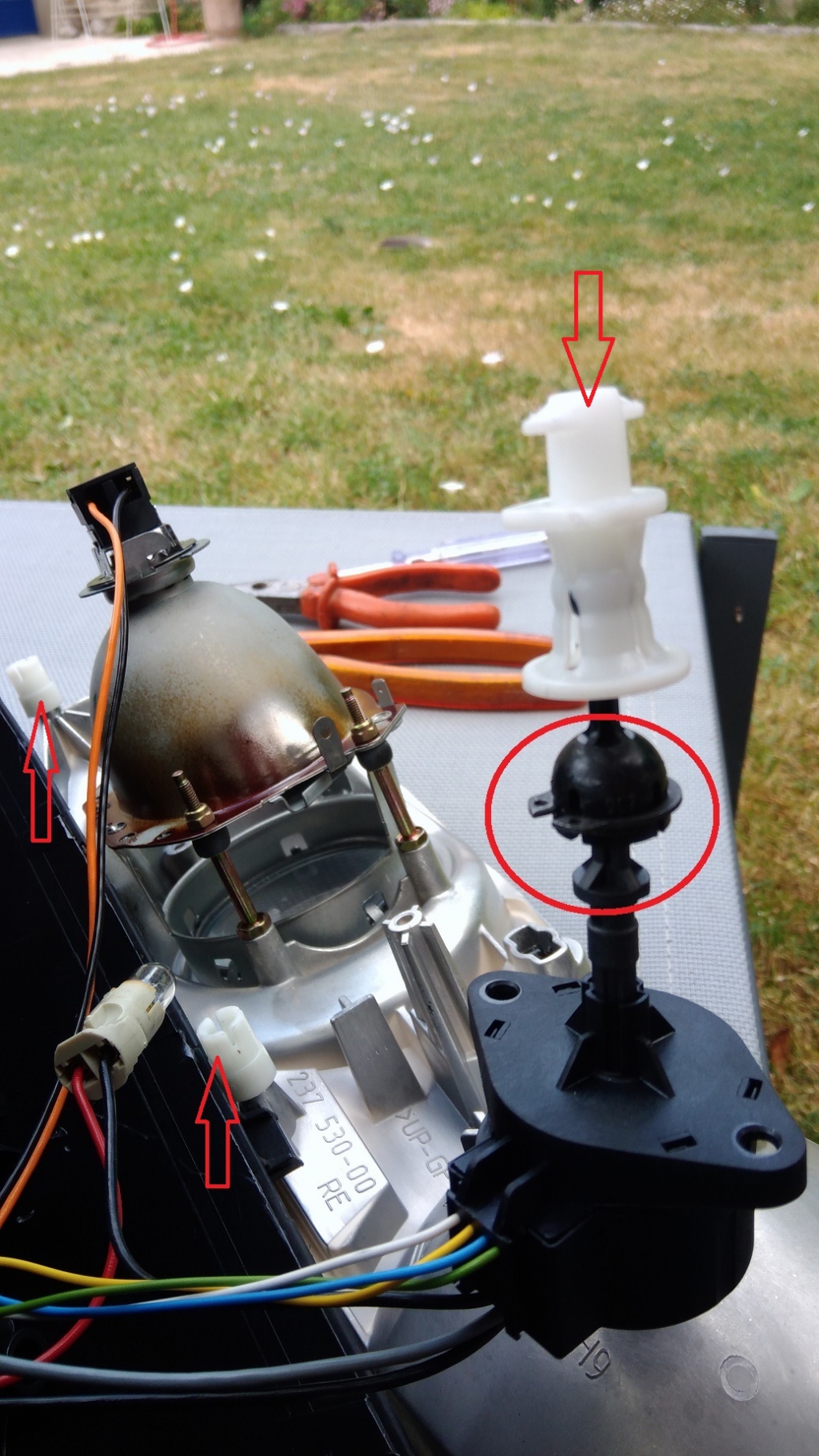

Réparation du phare AVD:

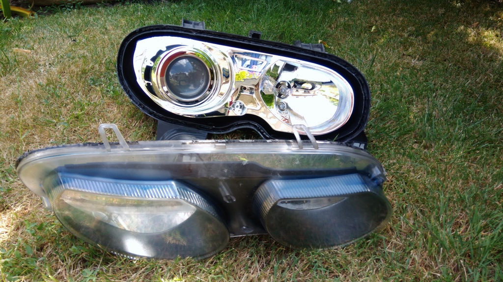

J'ai profité du démontage de la face avant pour m'attaquer à la réparation du phare. Pour rappel, il faisait n'importe quoi, soit rien ne bougeait, soit le faisceau droit descendait alors que l'autre montait, bref j'avais localisé que c'était lui le coupable, alors action.
1- Démontage: Avec la température actuelle, j'ai pas eu besoin de chauffer le phare pour ramollir le joint, bon, c'est sur il faut y aller calmement, progressivement en commençant par la partie supérieure, la partie inférieure m'a donné plus de mal, mais rien de cassé.

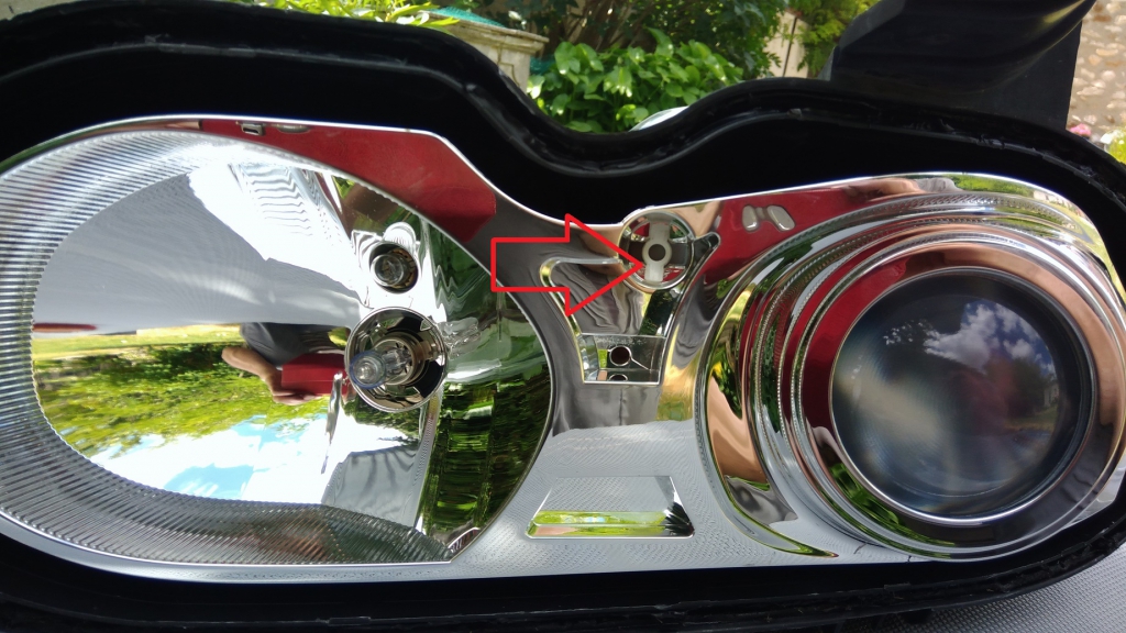

2- Je crois tenir une piste: ce circlip qui se promène, pas normal.

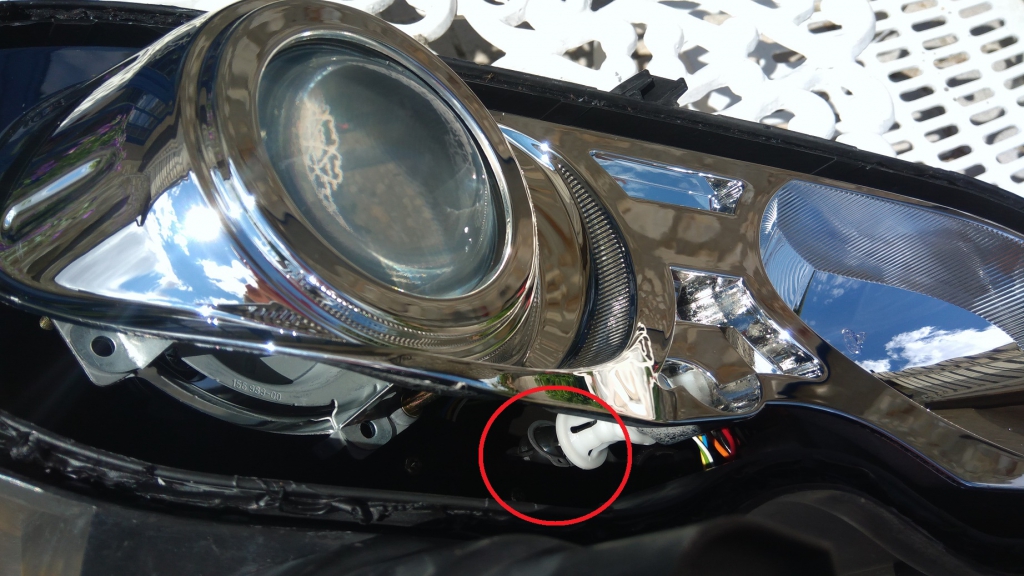

3- Démontage partie intérieure: 3 agrafes blanches (flèches rouges) le clip remis en place.
4- Remontage
Note:
Pour démonter, j'ai fait pivoter délicatement d'un quart de tour l'agrafe sur l'axe moteur, les deux autres, il suffit de tirer dessus.
Un peu de mastic au remontage, montage sur la voiture, essai et…. çà fonctionne.
