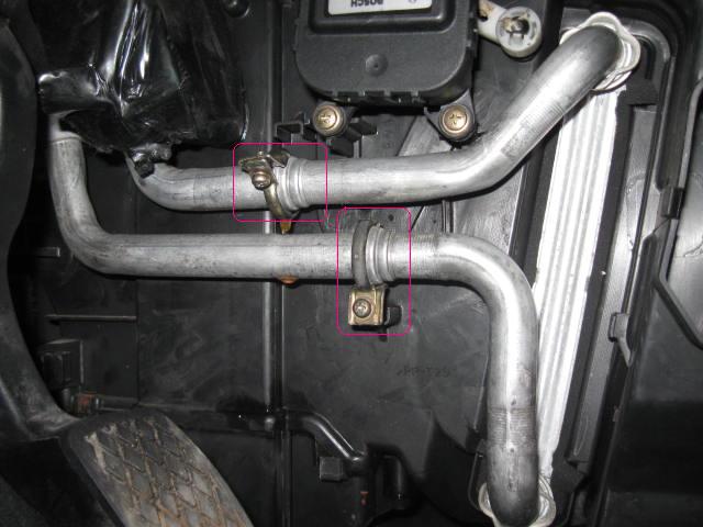

Je voudrais retirer le radiateur chauffage après avoir démonté les collier des durite placée à côté du pédalier celui ci ne veut pas sortir quelqu'un aurrai une astuce merci

En principe rien de plus: débridage du support de tuyaux, démontage des colliers et des tuyaux et ça doit sortir. D'après le Rave.

Merci gisele mais La sa a l aire coincé

Je reviens impossible de sortir le radiateur chauffage du coup j'ai tout remonté mais j'ai plus de chauffage du tout n'y à droite n'y à gauche cela peut il venir de la purge?

Le tuyau du bas est chaud celui du haut est froid c'est normal?

Non, c’est pas normal, radiateur bouché.
Rien ne l’empêche de sortir, je ne comprends pas pourquoi tu n’as pas réussi 🤔🤔🤔

Tu as un bouchon d'air dans le radia de chauffage. Normal, tu as tout vidé. Faut faire une bonne purge.

Non demain je réessaye une purge, et pour se qui est de sortir le radiateur verrai plus tard j'avais beau tiré il n'a pas bougé 😠

 Au fait, pas de fuite aux deux connections du radia de chauffage par 1/2 colliers au remontage ? Il doit y avoir un joint torique pour faire l'étanchéité à cet endroit ?

Bonsoir j'ai purger du coup le chauffage côté conducteur parfait et j'ai du chauffage côté passager mais moins chaud, par contre j'ai pas de fuite au deux tube radiateur je pense que j'ai eu de la chance car j'ai pas changé les joints.

Et voilà exactement mon cas... Un classique bien connu outre manche. On part pour s'attaquer à l'électronique, aux volets de chauffage, et c'est tout simplement le faisceau du radiateur qui est bouché !
Comme l'entrée et la sortie sont du même côté et que l'eau va au plus facile, elle entre et sort à gauche.
Et sur les voitures RHD, les tuyaux étant inversés, c'est le côté gauche qui est froid ou tiède.
A moins que tu aies encore un souci de purge, mais quand même ca paraît gros...

Et au fait, la raison du démontage c'était quoi ? Pas de chauffage à droite ? Et si c'est le cas, est ce que c'est arrivé après une purge ou c'est venu progressivement ?

bonsoir,  j'ai fait la bêtise de mettre de l'anti fuite en attendant ma nouvelle pompe à eau, je suppose que ça a aidé à bouché.
