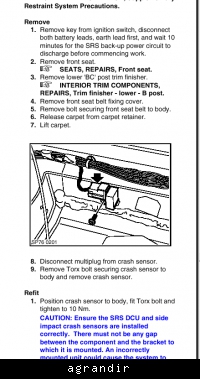

Bonjour,  Je suis propriétaire d'une Rover 75 de 24/12/2001 achetée d'occasion en 2005. Depuis plusieurs années j'ai le voyant Air bag qui reste allumé. Jusqu'à maintenant cela ne me posait pas de problème, mais dorénavant c'est un refus de CT donc il faut agir.
J'ai coupé les fiches sous les sièges et soudé les fils... le voyant est toujours allumé. Jai visité les capteurs de chocs latéraux devant les sièges avant et là j'ai une question: Le capteur avant gauche coté conducteur est fixé à l'envers c'est à dire la tête en bas. Et ça depuis que j'ai acheté le véhicule. Au debut tout fonctionnait normalement pendant 4 ans et depuis 9 ans il reste allumé. Ma question est-ce que quelqu'un a constaté la position du capteur de chocs latéraux coté conducteur à l'endroit ou à l'envers?

Perso, je ne suis jamais allé voir le montage de ces capteurs. Sur la doc, ils semblent montés à plat, je ne vois donc pas bien comment un des deux pourrait être monté la tête en bas....
Quoi qu'il en soit, si ça a fonctionné comme ça pendant plusieurs années, je dirais que le problème est ailleurs. Si tu as déjà soudé les fils sous le siège, source habituelle de panne, il me semble que tu n'as plus d'autre choix que de les faire tester à la valise. Je pense que la plupart des centres auto sont équipés pour résoudre les pannes d'airbag. Je crois que TOAF le fait aussi mais je ne suis plus sur.
