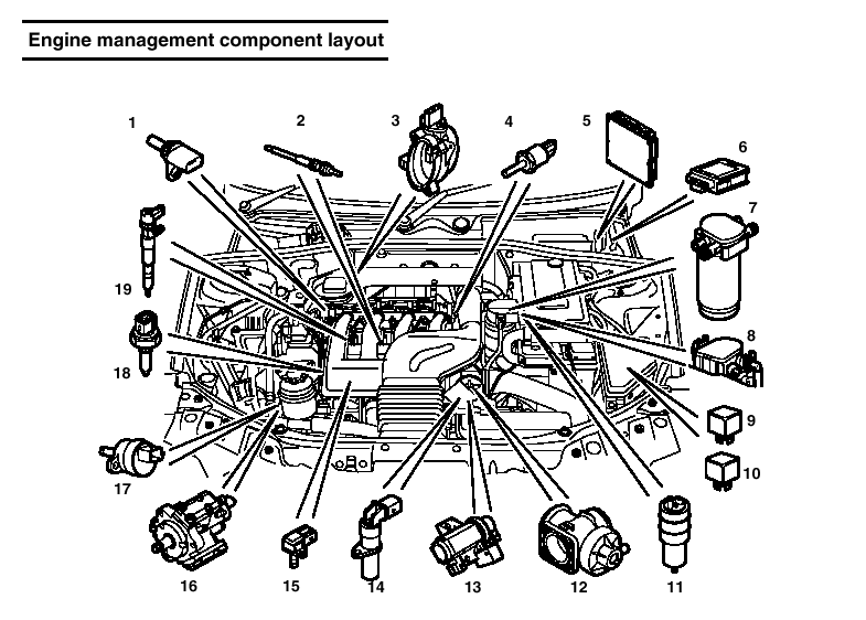

« Réponse #19 le: 11 Octobre 2018, 09:05:17 »
Ben, en bout de rampe, coté gauche, item 4. Tu le vois sur la photo d'Ebay. Mais regarde sa prise d'abord avant de te lancer dans les frais.....

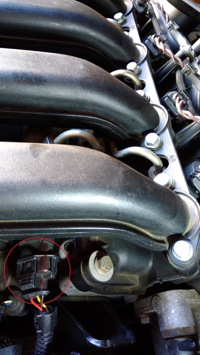

[75 cdti mk2] - (mécanique) : problème moteur grave ???!!!
« Réponse #23 le: 11 Octobre 2018, 12:24:08 »
Bon, tu démonte ça:
Le connecteur du capteur est là:
C'est assez facile donc de vérifier.
Moi j'ai eu des petites variations de puissance à vitesse constante, je suis intervenu sur le connecteur rapidement et depuis je nai plus de problèmes.
je te souhaite que ton problème soit aussi simple à régler.
« Réponse #25 le: 11 Octobre 2018, 17:22:29 »
Le nettoyant frein ne dégrade rien, il ne fait que nettoyer, il est conçu pour respecter les joints caoutchouc des pistons et diverses connexions (ABS, etc...)
Pour le capteur haute pression que cite Nikolay, il est en bout de rampe commune, côté filtre a gasoil.
Ce que tu montres, c'est un capteur de pression également, mais celle d'admission...
De toute façon, il est bien de vérifier toutes les connexions.
« Réponse #26 le: 11 Octobre 2018, 18:04:29 »
Ben, la photo, c'est bien côté droit, sous la pipe d'admission, en bout common rail ...
« Réponse #28 le: 11 Octobre 2018, 19:24:41 »
Oups, tu as raison.
En regardant la photo, j'imaginais le côté gauche sur le collecteur.
Désolé,  je suis confus....
