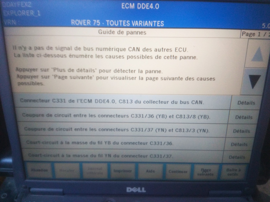

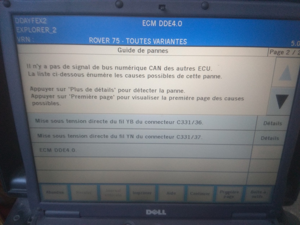

Jai donc passe le t4 et voici mon erreur : pas de Signal de bus numerique CAN des autres ECU.!!
Jai la Rave mais je ne localise pas les connections C813/8 et C813/3.
Pourriez vous me dire ou se trouve le collecteur c813 du Bus Can???

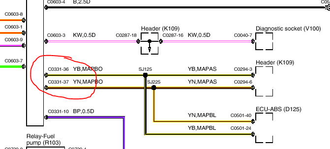

Pour les connecteurs: le C331 est une prise de l'ECU. Le C813 est inconnu dans le Rave. Et les pins 36 et 37 du C331 ne vont à aucun C813.
Tu as regardé les détails?
A part ça, ton problème ressemble à un défaut de pompe réservoir. Tu as vérifié son fonctionnement? Et celui de la pompe secondaire?

Donc le C813 du Bus Can nexiste pas?!?  :roll:  dans" Details" sur le T4 ... Sur chaque cause de panne on me. Demande de  Controler au ohmetre mais pas sur  Davoir le. Cablage adequat ni ne connais la procedure.
Que veux donc. Dire  le T4 avec C813?
Jessaie donc de faire la continuite depuis la prise C331 sur les pins 36 et 37 mais a quoi servent ils et ou se Trouve le HEADER K109 en fait ??!!  :roll2:

Le collecteur C813 du collecteur  bus can nexiste pas cest ca?? . Comment trouver ces infos ou alors le t4 raconte des cracks???
« Modifié: 13 Octobre 2018, 16:50:20 par lokorover »
[75 cdti mk1] - (electricité) : localisation c813 du collecteur du bus can
« Réponse #8 le: 14 Octobre 2018, 10:06:04 »
Je ne sais pas si le C813 existe et je ne crois pas que le T4 raconte des cracks.
Je dis juste que je ne le trouve pas sur le Rave.
Mais, de toute façon, le Canbus n'est qu'un bus de communication entre ECU et n'intervient pas directement dans le fonctionnement du moteur. Je ne pense donc pas, même si ce défaut n'est pas intermittent et que le message n'est pas un message de nuisance, qu'il puisse provoquer des défauts de démarrage. Les pins et les fils concernés sont notés "canbus high" et "canbus low" sur le Rave et vont vers l'ECU ABS. Je suis à peu près sur que rien ne changera si tu débranches ces 2 pins de la prise.
