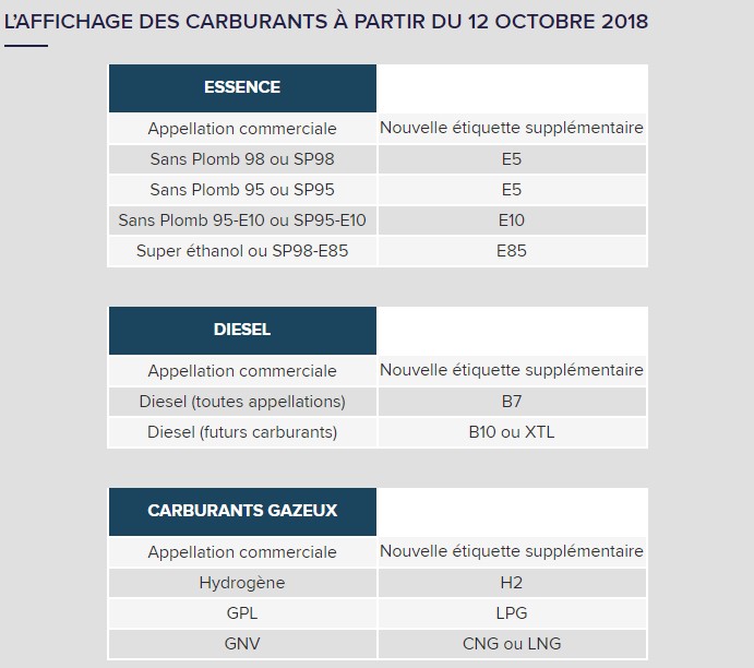

« Réponse #8 le: 09 Octobre 2018, 09:31:18 »
Pour clarifier :
[75 cdt mk1] - (mécanique) : nouveaux carburants
« Réponse #9 le: 09 Octobre 2018, 15:07:25 »

Nous roulons actuellement avec 7% de biocarburant dans le gasoil, jamais plus. Sans autre info, c'est le B7 qu'il faudra choisir.

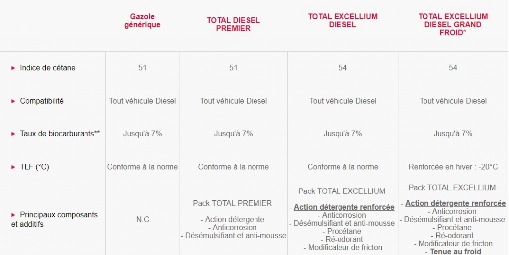

En général, le terme "Compatible avec tous les moteurs diesel" est suivi par une date du genre "depuis 2010".
Le gouvernement verrait d'un très bon œil l'usure prématuré des vieux diesel comme les nôtres, histoire de renouveler le parc automobile plus rapidement par de l'électrique. Prudence donc
Dans quelle catégorie Total va-t-il mettre son Excellium ? Encore aucune info sur le sujet.
