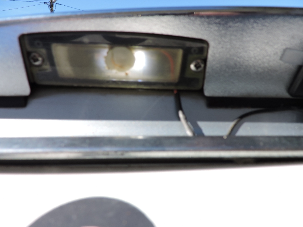

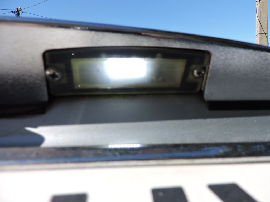

J'ai des petits soucis avec mon éclairage de plaque sur ma 75 ! :x
Les photos vous en disent plus  ! J'ai démonté , ce sont des navettes 5watts aux deux cotés , mais l'un des plastiques est brulé !!  :o
Les vis ne sont surement pas d'origine , et à l'intérieur , c'est un peu le foutoir !! Je pense que je dois changé le système porte lampe complet !
Si quelqu'un a un lien , ou la façon de réparer , ou une occase !! ça me ferait plaisir !! :wink:
J'ai mis des leds car ça chauffent un peu moins , en attendant une solution !! et passer un petit fil de gauche à droite car ce dernier n'est plus alimenté …. 8 jours après le contrôle technique , une chance !!

Rimmerbros est ton ami...
Si tu veux en trouver en occasion, tu cherches avec cette référence, XFC000220MMM...

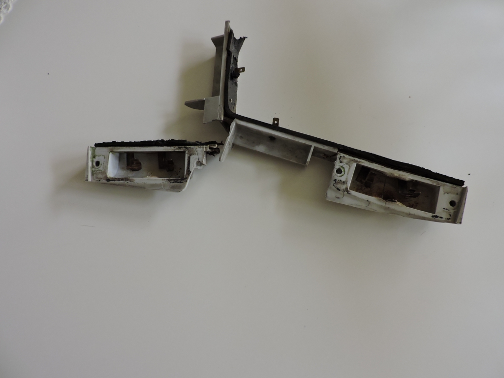

Oui c'est démontable, sur le dessin de Rimmerbros, ils te montrent le détail, joints, vis etc...
Tu dois retirer d'abord la poignée chromée par l'intérieur du coffre, après avoir ôté la garniture, ensuite ça va tout seul au chaud.

Là , la réparation de la rampe d'éclairage , c'est à hauteur , donc plus facile pour moi !! J'ai l'éclaté sur R. Bross ! ça va aller , je n'aurai que les plastiques à commander et les joints !!

J'ai réparé le circuit avec du fil et quelques soudures sur la mienne, sinon on trouve aussi la plaque du circuit ici:
https://www.dmgrs.co.uk/collections/electrical-electronic-parts/products/r75-mg-zt-rear-numberplate-lamp-assembly-xfc000220mmm
Jeff888

attention aussi aux ampoules.
Sur les navettes, il existe plusieurs puissances.Toutes fonctionnent sur la plaque,mais le support ne les supportent pas pour le coup!!.
Si tu dépasses 5w je crois, ça chauffe trop et ça fait fondre tout ce qui traine autour. J'en ai fait l'expérience sur ma 75 et j'ai du changer toutes la plaque et le support plastique blanc sous le chromé.

Bonjour à tous !
ça y est , tout à été démonté ...pas beau à voir ! ç'avait déjà été bidouillé ! , pas une vis pareilles pour tenir le cache chromé !  Tant qu'au support de lampe … Pas réparable !Voyez la photo ...Une honte ! Pas étonnant que ça ne fonctionne plus !
J'aurai tout , en neuf , chez Rover à Marconne … Mardi … Et ce sera une affaire classée !!
