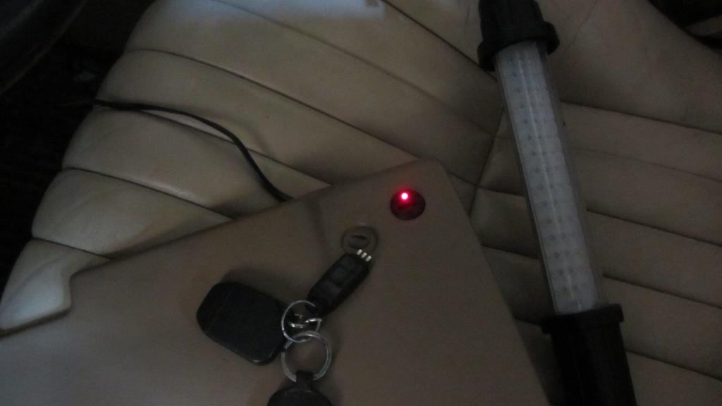

Ce matin , comme je vais au CT cette semaine , je décide de tester avec Microcheck . Je branche , je commence à suivre les instructions , tout va bien jusqu'à ce que Microcheck me demande de démarrer le moteur .
Rien à faire , pas de démarreur , pourtant les témoins sont allumés et la pompe à essence a tourné !!!!!!!!

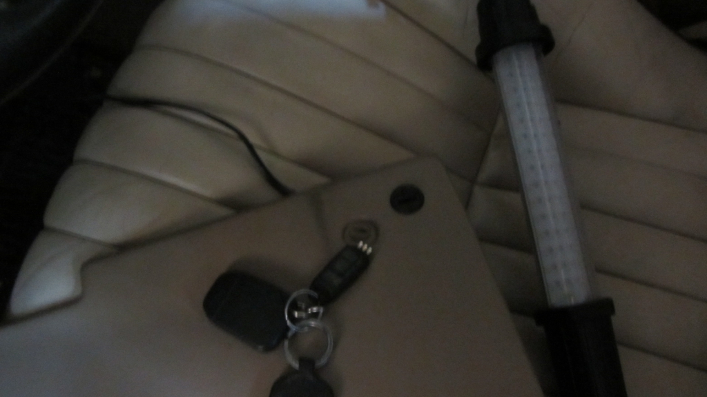

Je passe sur le "p***** de chignole " et autres , je me calme et observe ..... et je constate qu'un témoin rouge sur un "lecteur d'antivol" ( je ne sais pas comment le nommer mais voir les photos en annexe ) ne brille pas et que la "clef" antivol n'est donc pas lue .
Là , je réfléchis ( si ça peut m'arriver ) et je me souviens que j'ai un peu tiré sur la batterie hier en réparant les sièges électriques ........... je charge la batterie 1 h ..... et miracle tout fonctionne à nouveau . J'examine le "brol" comme on dit chez nous et je constate que c'est du matos ajouté , probablement pour des raisons d'assurance qui exigeait telle catégorie d'alarme
1/ Est-ce bien un "bidule qu'on peut virer sans problème ????? en plus , quand on coupe le contact , il faut chaque fois remettre le bidule dans le truc avant d'actionner le démarreur et c'est chiant
2 / Comment le virer ????
3 / Est-il possible de virer tout l'antidémarrage qui semble contenu dans le CCU ???

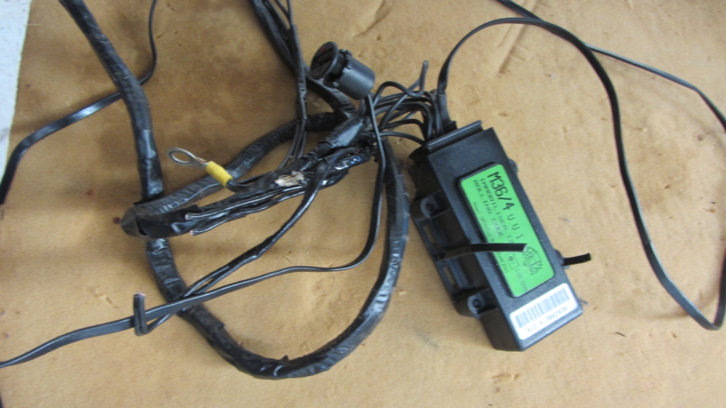

Le système était une VV1 ajoutée en 1995  suite à une obligation de l'assurance à l'époque
Pour ceux qui sont confrontés à ces alarmes , pas de découragement , c'est en principe hyper simple à démonter : des branchements sur le + et la masse et 1 fil signal : repérer les 2 extrémités de la même couleur , enlever ce qui va au boîtier d'alarme et ressouder bout à bout les fils d'origine
La seule difficulté est liée à l'emplacement peu accessible avec une mauvaise visibilité ( derrière la boîte à fusibles , sous le tableau de bord , avec le CCU qui gêne ) faut être contorsionniste pour voir ce qui se trouve là
Une photo du matos
