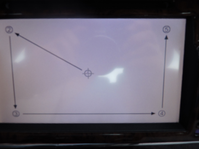

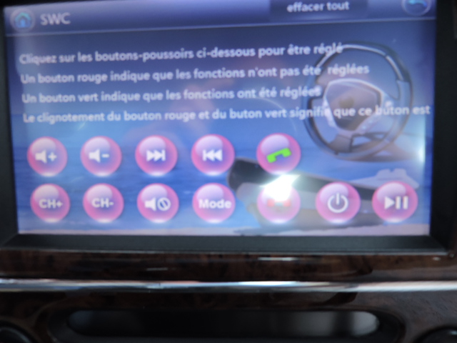

ça , c'est ce que j'ai quand j'essaye de régler la commande au volant … le vert clignote à chaque étape ( chaque touche ) , puis reste muet !!
Le drole écran !! ça veut dire quoi ??
          Jean Luc

Il est vrai que les photographies aident à avancer,, c'est bien cet écran qui sert au paramétrage des commandes au volant...
Si les fils canbus sont connectés, tu sélectionnes une fonction à l'écran, ensuite tu appuies sur la commande correspondante sur la voiture, le logo, si tout est connecté,  passe au vert.
Sur la Rover,  ça va vite, il n'y en a pas beaucoup  :D.
Tu renouvelles chaque opération  ainsi de suite, jusqu'à ce que tu n'aies plus de commande disponible sur la voiture.
Tu verras que tu peux assigner le mode sélection sur le bouton du son, par exemple...
Pour le deuxième écran,  c'est le calibrage du système tactile, tu touches l'écran sur les points dans l'ordre.
En général, c'est calibré en usine, mais ça sert en cas de bug... Lorsque tu touches un logo et qu'ché ch'ti d'à côté qui s'met in route...

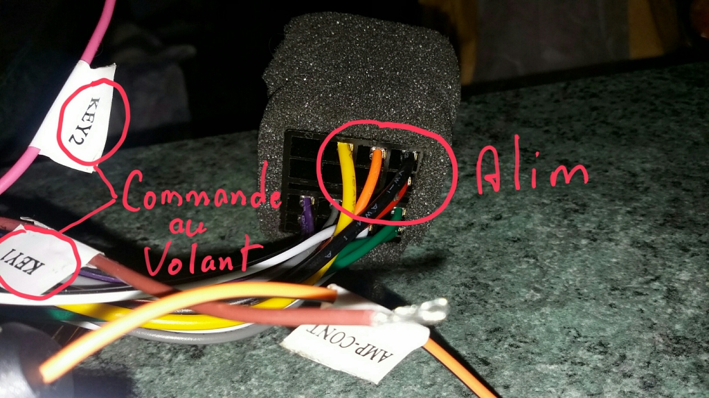

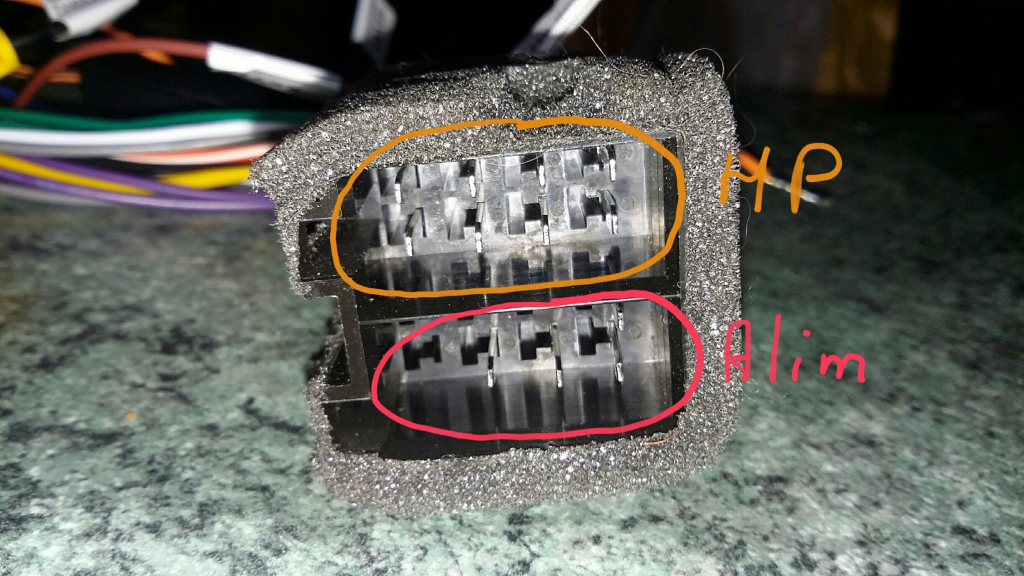

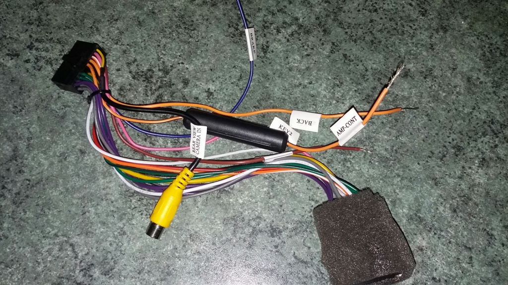

Je me suis débrouillé ce matin pour démonter l'autoradio Android de ma fille, car je ne me rappelais plus des connexions.
Donc, derrière il y a une prise propriétaire regroupant tous les fils.
- Les fils propres à l'autoradio, ils ne passent pas par les prises Iso traditionnelles.
- Les fils connectés aux prises Iso, à savoir, 8 fils regroupés sur une connexion (Haut-Parleurs, ne pas toucher, jamais de souci), et un de 3 à 8 fils suivant les voitures.
Si ton autoradio ne se met pas en marche, tu dois regarder au niveau des fils notés Alim sur photos 2 et 3.
- Noir Masse
- Rouge après contact
- Jaune Batterie permanent
- Orange éclairage façade (baisse l'intensité du poste quand tu mets les veilleuses)
Normalement, c'est toujours ça, tu regardes, connexion alim débranchée du poste, si tu as du jus entre fil noir et fil jaune.
Ensuite, il ne doit y avoir 12v entre fil noir et fil rouge, que lorsque tu mets le contact.
Si cet ordre est le bon et que ton poste ne s'allume pas, tu es dans le même cas que moi sur la C3, des fils sur la voiture ne sont pas à la norme Iso...
Pour les commandes au volant, il y a deux fils qui sortent de l'autoradio, que l'on voit sur les photos 1 et 2 inscrits Key1 et Key2.
Sur le module d'intégration que j'ai acheté pour la C3, il y avait des fils qui sortaient avec les mêmes inscriptions, le module récupère les infos de l'autoradio pour les transmettre au Canbus.

Pour les commandes au volant, il y a une fiche spécifique (de mémoire) sur la voiture, avec deux fils, qu'il faut raccorder au Key1 et Key 2 de l'autoradio.
De mémoire toujours, les fils n'avaient pas la même couleur que la photo chez moi:

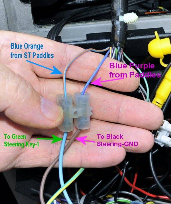

« Réponse #27 le: 27 Décembre 2018, 16:07:53 »
bonsoir , si tu n'a toujours pas résolu ton problème de commande au volant , En ce qui me concerne, j'ai repiquer Key1 sur un des deux fils présent sur la prise verte et le second de cette même prise est à prendre directement sur la masse de l'autoradio.
pour info le mien est un android 10 pouces. pour le reste conforme au reste du poste.
amicalement et joyeuse fêtes à tous les Roveristes! :)
