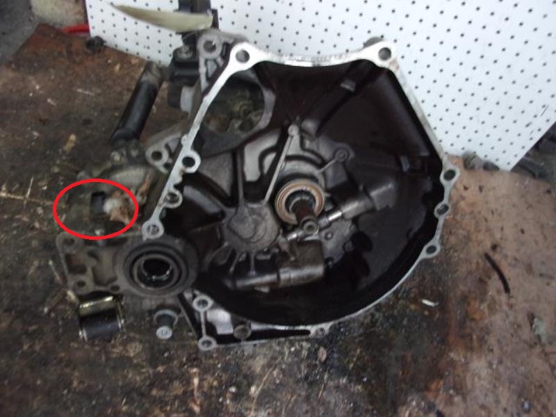

en remontant mon démarreur hier, le compteur de vitesse ne fonctionne plus. aurais je débranché un fil en remontant? peut etre du capteur de vitesse mais je ne le vois pas sur la boite

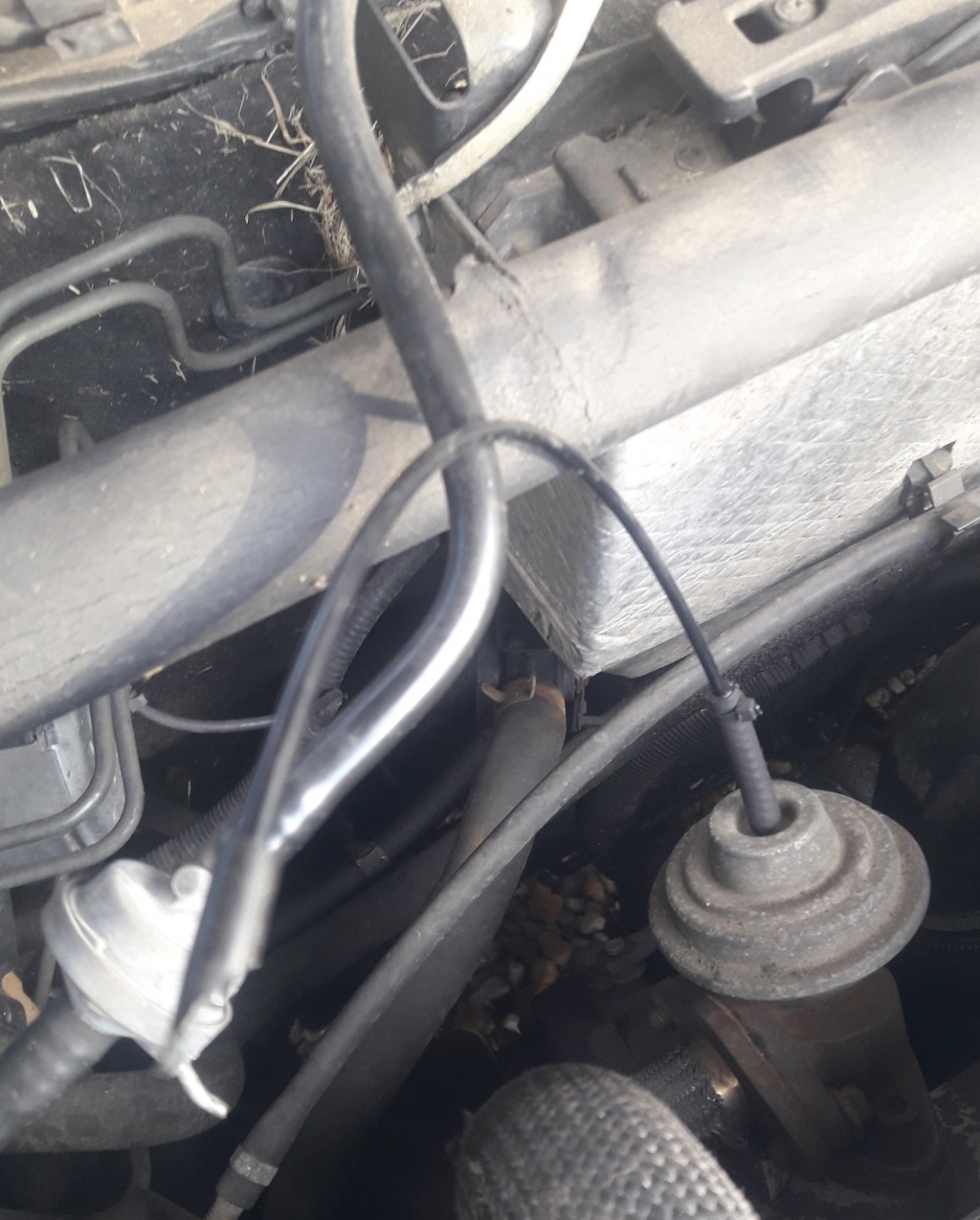

et derniére chose, ou se rebranche ce fil qui part de la vanne egr car cassé (photo jointe)

Tu as pu accrocher le faisceau ou déconnecter le capteur de vitesse.Il se trouve là :

Je n'ai pas vu de photo du fil dont tu parles au sujet de la vanne EGR.

je reposte l'image qui n'est pas partie. il me semble que c'est la durit de depression
[420 di/sdi mk2] - (electricité) : plus de compteur
« Réponse #4 le: 09 Septembre 2018, 11:52:39 »
Cherche ça dans le compartiment moteur fixé sur le tablier arriére.Pas trés loin d'ailleurs de la vanne EGR sur lequel est connecté ce tuyau.Tu sauras donc de où il vient.

le compteur remarche, j'avais bien arraché le cable du capteur de vitesse sur la boite.
je regarde tout à l'heure pour le cable de la vanne egr

j'ai rebranché le câble de la vanne egr.
