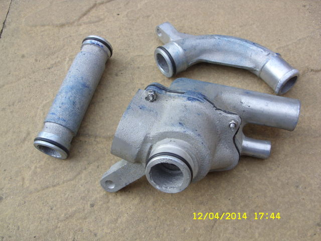

Voilà depuis quelques temps je sens comme une odeur de ldr au au niveau du capot avant. Et ma consommation en liquide de refroidissement  augmente. Le ventilateur se déclenche plus souvent. Bref ça sent la fuite au niveau du thermostat. J’ ai trouvé sur eBay des thermostats d origine en plastique donc pas top. Je souhaite installer un thermostat en métal comme j ai pu voir dans un tuto car plus robuste 💪. Avez vous un lien, un site à me conseiller pour m en procurer ?

Je n'ai pas connaissance de ce que tu recherches, mais tu indiques ceci:
- Il vaut mieux avoir un bon plastique qu'un mauvais métal. La critique des objets fabriqués en plastique sur les voitures datent d'il y a 30 ans.
- Un thermostat n'a aucune contrainte particulière, en général c'est le joint qui est fautif, donc que le boitier soit en métal ou en plastique.
- Le plastique est neutre, le contact métal-liquide de refroidissement doit être limité au maximum.
- Suivant le métal, phénomène d'électrolyse avec les vis et la culasse en alu, etc, etc...
Il a tenu au moins 13 années c'est déjà pas mal pour du plastique, surtout qu'il ne s'agit peut être que d'un joint  :wink:
Si un nouveau en plastique tient de nouveau 13 années.
Mais, ce n'est que mon avis...

Sur les kv6 c est le plastique qui se désintègre de manière générale...

Merci d’avoir pris le temps de me répondre. Je parle de la pièce la
Je me pose simplement la question... je trouve facilement sur eBay un thermostat d origine par contre je sais qu une personne sur le site a déjà fait l acquisition d un thermostat kaiser métal. Je sais que son remplacement va me prendre un peu de temps donc si le prix n est pas exorbitant pourquoi ne pas testé 🤓.
