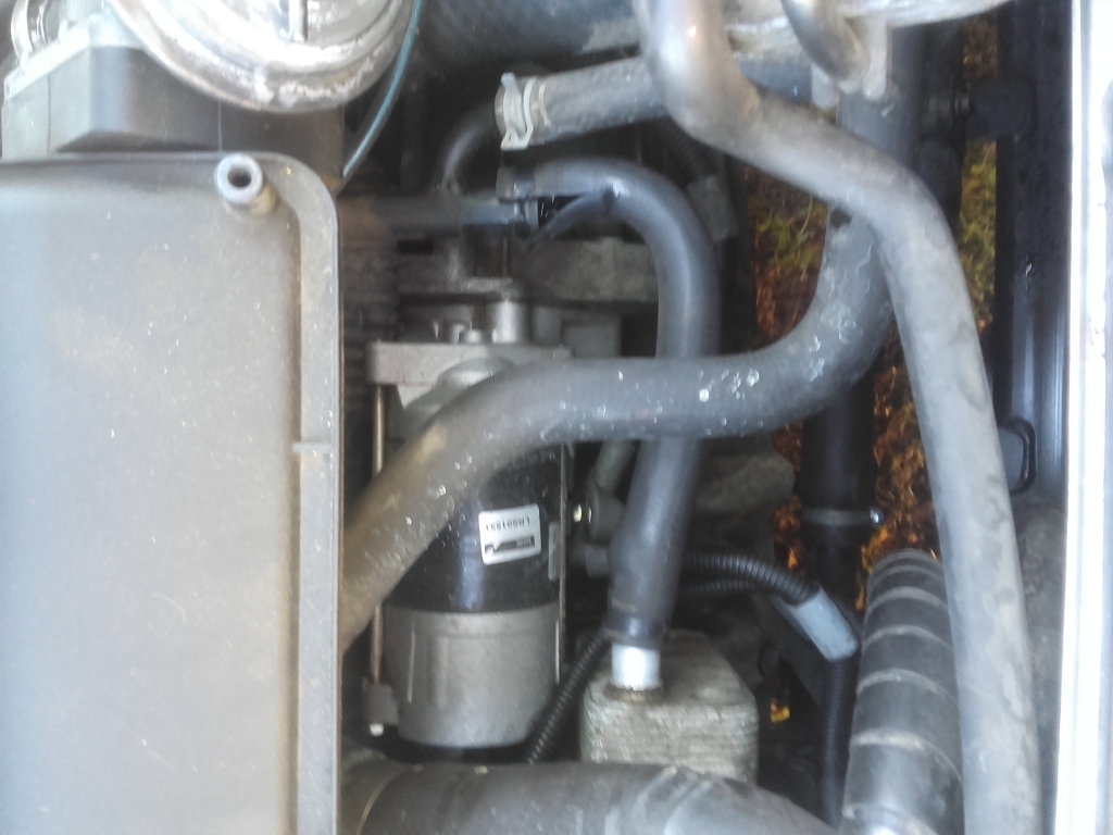

Bonjour se matin je me rend compte que j'ai une belle fuite d'eau après  avoir trouvé  d'où celà fuyer, d'une durite ou puis je la trouver sur le net?
Voici les photos la durite fendu est c'elle  a changer en arrière plan.
« Modifié: 04 Septembre 2018, 14:46:24 par exup43 »

Pour trouver une pièce, je vais sur le site de Rimmerbros, je la retrouve en comparant avec les dessins et les annotations, ensuite je récupère la référence avant de la chercher dans mon navigateur.
Souvent, les Grands Bretons indiquent la réf dans leurs annonces sur la baie.
Sinon, je pense que tu peux la trouver neuve sur divers sites avec cette référence.
J'en ai trouvé deux récemment en bon état d'occasion.
Par contre, tu devrais déterminer ce qui a causé la rupture, sous peine de devoir recommencer...

Seul soucis en regardant un peu mieux je viens de me rendre compte que ma pompe à eau fuit au niveau de la poulie et pourtant elle est neuve changé début d année et c'est une Valeo encore du bouleau ce week-end

Pour ce qui est de la marque Valeo, il faut savoir que depuis maintenant deux ans, la qualité n'est plus la même.
Un de mes beau-frères qui est responsable dans une (énorme) entreprise de traitements thermiques m'avait dit alors qu'ils avaient eu des ordres pour réduire les temps de passage en traitement.
Il m'avait dit qu'ils craignaient des problèmes de sécurité dans un temps proche.
Des aciers Hindous (qualité médiocre), des mélanges genre zamak Chinois (mauvais pourcentages de produits), traitements thermiques raccourcis par économie, tu as la clé des pièces qui ne tiennent pas.
En résumé, même les marques dites réputées font de la merde.

Bonjour je viens vous donner des nouvelles, pompe changé ce week-end j'espère que celle la durera plus longtemps  :D heureux de pouvoir rouler de nouveau avec ma belle.
