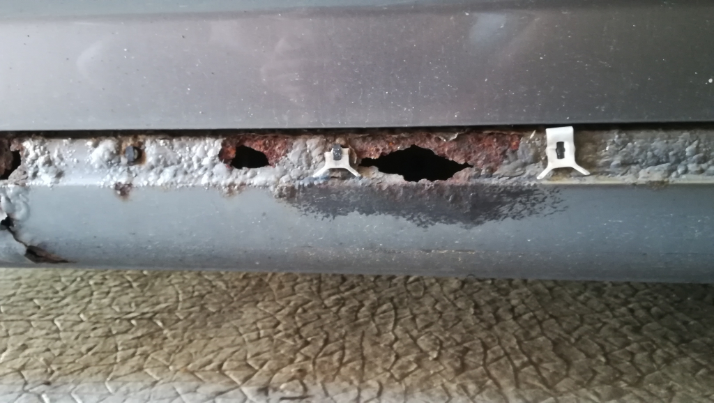

Bonjour à tous ,
les vacances se terminent ,  :( , il est temps de penser à soigner ma monture ...
Il me faut déclipser la baguette de bas de caisse afin de restaurer celui ci qui est devorer par la rouille .
Etrange pour une voiture garantie anti corrosion à vie ...
L' un de vous pourrait il m éclairer sur la façon de procéder afin que je ne fasse pas trop de casse et que je préserve les agrafes ?
Merci ! :)

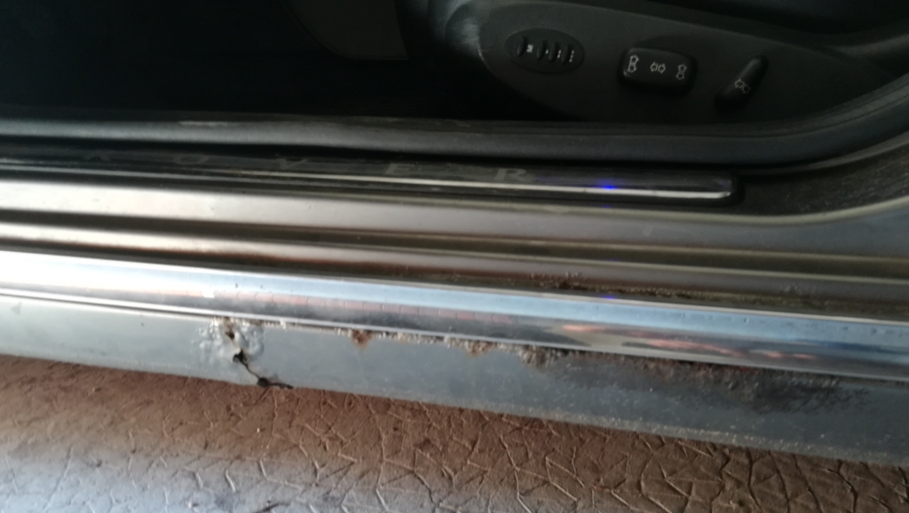

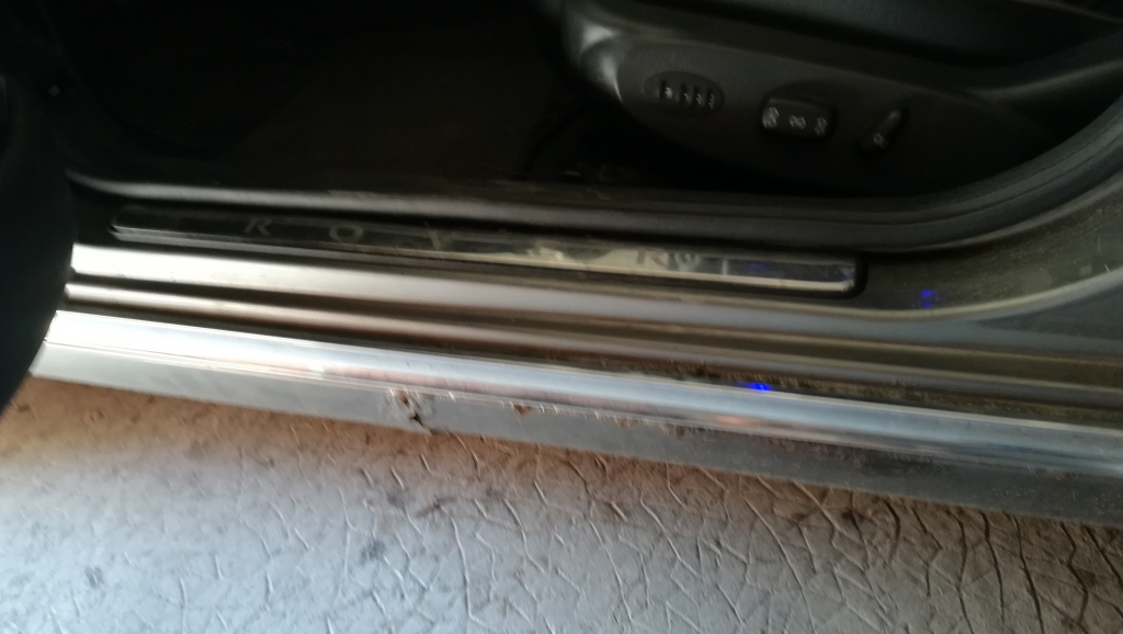

Voiçi une photo moins floue  :roll2:
[75 cdti mk2] - (carrosserie) : declipser baguette de bas de caisse
« Réponse #2 le: 03 Septembre 2018, 22:21:28 »
C'est une voiture qui a déjà été réparée??On dirait un bas de caisse qui à été ressoudé.Pour les clips,ils cassent à chaque fois.Le plastique utilisé à la fabrication est très cassant.

Bonjour "patdu62" et merci pour ta réponse .
J ai l historique de la voiture depuis sa première immatriculation , pas de trace de réparation de carrosserie , mais je suis aussi septique que toi , je pense aussi que c'est une réparation mal
faite ... , c'est d'ailleurs ce qu'avait pensé le carrossier de mon bled .
Je vais donc enlever cette baguette en espérant trouver des clips qui pourront correspondre pour le remontage .

C'est la Cata !!!   :cry: :cry: :cry:
Je suis preneur de toutes vos suggestions !

Tu découpe à la disqueuse proprement le morceau pourri
Tu trouves un morceau de tôle fine et tu l a soudé au chalumeau,petit ponçage et peinture

Bonjour à tous et merci pour vos suggestions .
Je me suis attelé à la réparation du bas de caisse .
mis à nu de la tôle , traitement anti rouille , application de fibre armée , mastic de finition , suivi d'un anti gavillon en bombe , peinture et vernis ...
Le resultat est très honorable pour un amateur , je joindrais quelques photos de l opération .
Bonne journée !   :) :saletetedeconquiditaurevoir:
