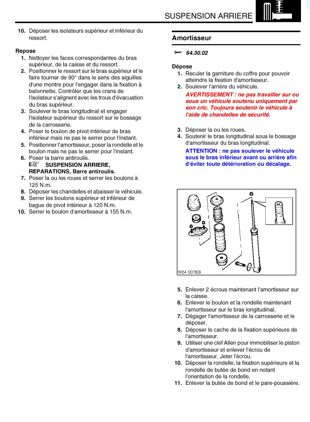

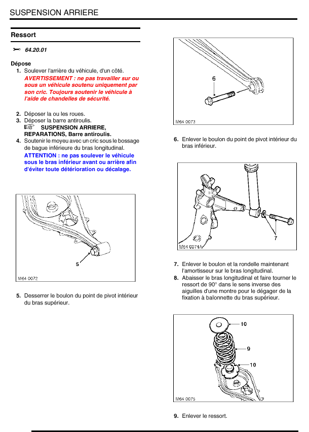

Manuel d'atelier/ procédures de services/ suspension arrière/ ressort.

Merci !!
J'ai trouvé sur le rave !!     Y a plus qu'à attendre qu'ils arrivent !!
